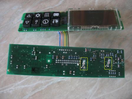

Co do oświetlenia to podczas jazdy też nie świeci - dopiero po przyciśnięciu dowolnego klawisza - podświetla się na minutę.
Co do oświetlenia wyświetlacza to wymieniłem dwie żarówki i świeci ładnie

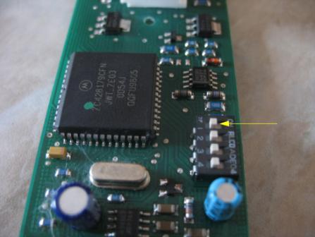

Z tyłu programatora są takie cztery przełączniki, u mnie wszystkie są w jednej pozycji
a na schemacie pierwszy jest do góry na ON. Teraz to zostawię a zobaczę później po przetłumaczeniu instrukcji.
Wskaźnik szarej wody sprawdzę po wyjeździe z warsztatu.
wymienione żarówki
Plik ściągnięto 4557 raz(y) 23,85 KB
przełączniki
Plik ściągnięto 4557 raz(y) 21,85 KB

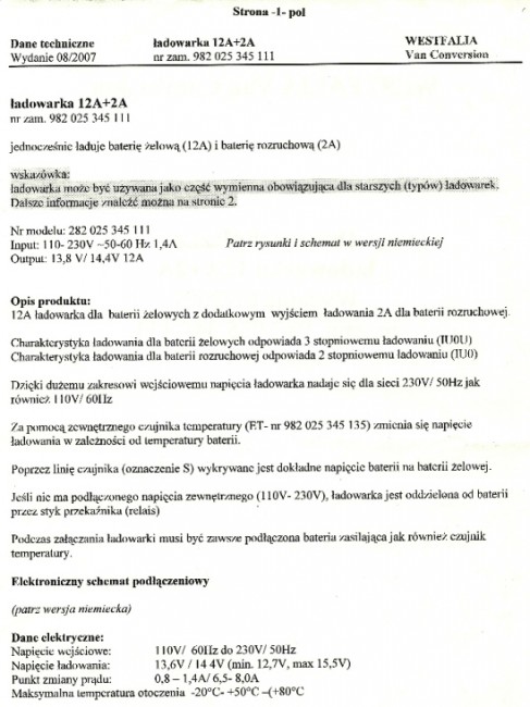

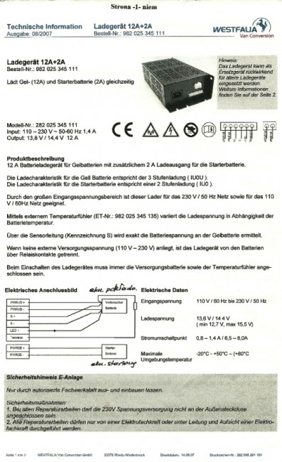

Dawno mnie tu nie było, było wiele przyczyn ale to inny temat.
Po ostatnim zlocie w Sandomierzu, postanowiłem nie wymieniać skrzyni biegów.
Po zrobieniu kalkulacji stwierdziłem że jest to wydatek zbyt duży jak na korzyści
które bym potem miał, tym bardziej że na ten okres złożyły mi się jeszcze inne wydatki
typu naprawa auta, naprawa markizy, zakup opon, ubezpieczenie itp.
Korzystając z adresów kolegów z forum wydrukowałem parę instrukcji dotyczącą VW T4
i dałem to przetłumaczyć.
Będę to wklejał na forum bo myślę że są tam ciekawe wiadomości i wiele odpowiedzi na
moje wcześniejsze pytania.
Dzisiaj pierwsze strony. Tłumaczony jest tylko tekst dlatego potrzebne są strony orginalne z rysunkami i schematami.
Pozdrawiam :spoko
Plik ściągnięto 111 raz(y) 198,44 KB
Plik ściągnięto 97 raz(y) 240,01 KB

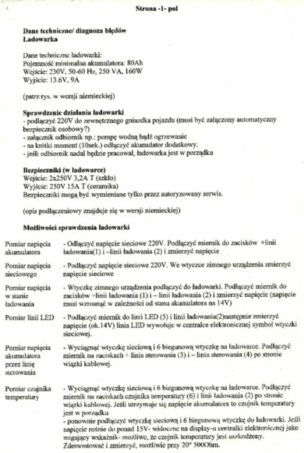

Ciąg dalszy;
Plik ściągnięto 76 raz(y) 79,99 KB
Plik ściągnięto 95 raz(y) 174,03 KB
Plik ściągnięto 89 raz(y) 237,29 KB
Plik ściągnięto 102 raz(y) 226,88 KB
Plik ściągnięto 98 raz(y) 221,84 KB

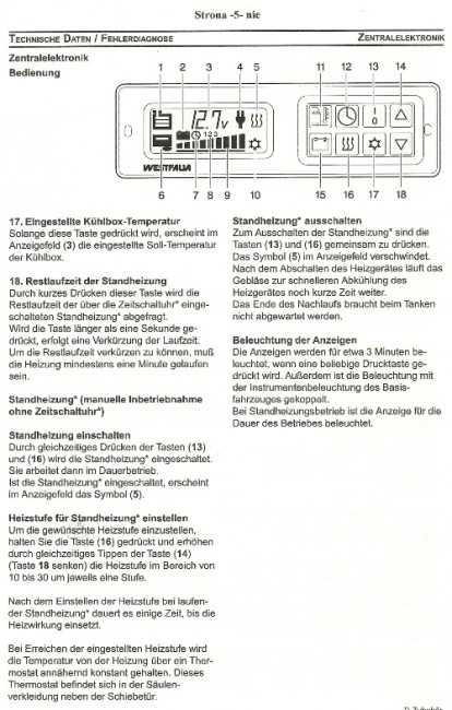

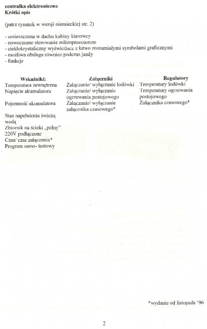

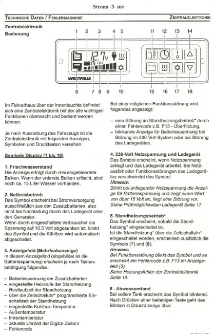

Centralka elektroniczna.
Plik ściągnięto 98 raz(y) 34,06 KB
Plik ściągnięto 95 raz(y) 73,99 KB
Plik ściągnięto 96 raz(y) 127,88 KB
Plik ściągnięto 96 raz(y) 93,91 KB
Plik ściągnięto 95 raz(y) 113,77 KB
Plik ściągnięto 98 raz(y) 181,8 KB
Plik ściągnięto 83 raz(y) 251,22 KB
--- B E S K I D N I K ---
Pozdrawiamy Bronia i Janek
