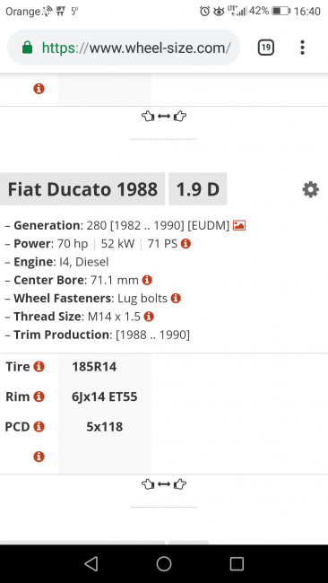

Nic nie pokazuje sensownego w tym ekatalogu
W załączniku info które ja znalazłem
