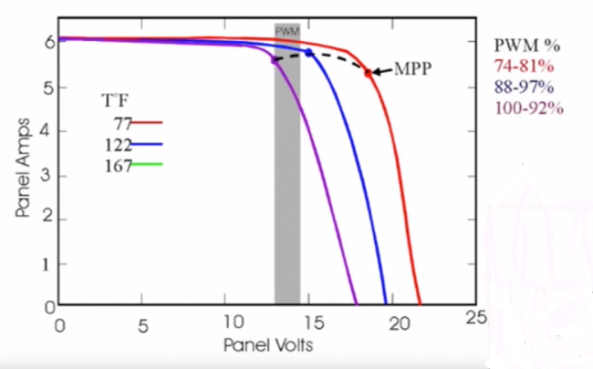

jak widać już przy panelu 20v sens stosowania mppt jest żaden a jak mam realnie na panelu z 16,5v ?
Już przy 17,5v (kolor fioletowy) widać dokładnie ze punkt mpp ledwo się mieści w PWM i już kontroler mmpt jest mniej wydajny od pwm.
przy 16V to PWM trzeba oznaczyć jako ten 100% i do którego będzie się odnosiło wydajnością bo będzie wydajniejszy a mppt oznaczyć ~88-92% do pwm
Plik ściągnięto 20 raz(y) 266,88 KB
Ostatnio zmieniony przez pasza 2018-07-24, 22:26, w całości zmieniany 6 razy

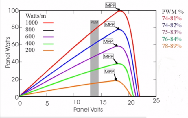

MPPT w cieniu lepszy? pamiętajmy to wykres dla panelu z napięciem ~22V a co będzie przy panelu ~17,5v o którym mowa?
da z 16v przy 200W/M2 i pwm osiągnie 100% mppt.
edit: przy 16v to pwm będzie 5-8% wydajniejsze punkt mpp będzie w srodku pwm albo i poza nim w lewo.
Na przedstawianych wykresach widać też dokładnie że możemy prosto zwiększyć wydajność PWM zwiększając prąd ładowania, nie wiem ile może to być maks dla kwasiaka ale przy 15v ładowania to PWM z panelem 17-18v już będzie wydajniejsze.
Tak że ważne jest jakie mamy aku jego typ i maks V ładowania.
Edit: jak czytać wykresy aby było na trolli
Na wykresie mamy szeroki pas realny PWM ,krzywe i punkty mpp teoretyczne (dobry regulator tak idealnie nie dobierze bo napięcie się zmienia cały czas a on sam daje z 9% strat)
Ten szeroki pas wprowadza w błąd, nas interesuje tylko linia gdzie się kończy pas ~14,5v czyli po prawej, inne napięcia ładowania czy podtrzymywania naładowanego aku nas nie interesują bo wtedy aku jest pełny.
Jeśli punkt mpp regulatora teoretycznego styka się z z szarą linią to już wtedy PWM=MPT , jeśli punkt mpp jest w szarym pasku PWM to już MPPT teoretyczne jest słabsze od pwm.
Patrzymy tu na pole powierzchni Bok-A (napięcie) X Bok-B(natężenie) i tyle, tak szuka mmpt im pole większe tym wat więcej (to tak dla łatwego zobrazowania)
Realnie będzie jeszcze gorzej dla mppt bo na czym on ma liczyć te pola jak napięcie się cały czas się zmieniają a on ma tylko z 2 volty przestrzeni (panel 16,5v - ładownie 14,5v = 2V)
Miotając się i ustalając punkt mpp na linii tylko 2v regulator mppt robi więcej szkody niż pożytku bo wydajność dobrego mppt to tylko 91% relnie a pwm tylko tnie i nic na cięciu prawie *nie traci (*nie traci w sobie energii na cięcie a mppt traci kupę energii na działanie patrz radiator w mppt z 7x cięższy do czegoś służy)
Plik ściągnięto 19 raz(y) 362,54 KB
Ostatnio zmieniony przez pasza 2018-07-24, 22:21, w całości zmieniany 13 razy

Masz na wykresie jak byk pokazane krzywą mpp i tam nie widzę ani nigdzie indziej nie widziałem a by poniżej pewnych v liczył 2 krzywe i decydował z której korzysta i którego punktu na nich a tak by być musiało przecież.
Jeśli uważasz że cię obraziłem i że nie piszesz bzdur to pokaż mi kontroler który tak liczy czyli 2 alternatywne krzywe mpp razem i ustala z nich punkt , to jest potężna strata energii i czasu tak może i będzie ale w przyszłości.
A jak już są takie to na tyle drogie i nieefektywne że ich stosowanie nie ma sensu najmniejszego w kamperze....
gdzie napisałem że porównuje dwie krzywe...
Porównuje parametry, a krzywa ma przebieg zależny od ilości słońca

robba napisał/a:
Nigdzie nie napisałem że napięcie na panelu spada do np 15V tylko na wyjściu regulatora...
Udajesz niby co?
gdzie kontroler o którym piszesz, gdzie on jest! starasz się sprowadzić dyskusję na inny tor aby twego kłamstwa nie było widać i aby zająć się jakimiś bzdurami.
Gdzie ten kontroler mppt tani i efektywny o którym piszesz który liczy min krzywe mppt na raz i z nich ustala punkt, bo tak musiało być a na to pytanie nie odpowiadasz tylko odwracasz kota ogonem pisząc o bzdurach.
Reszta jest nie istotna bo przecież jak spadnie do 15v to na mppt. jesze więcej spadnie
Ponawiam więc pytanie zasadnicze " Gdzie ten [b]kontroler mppt tani i efektywny o którym piszesz który liczy min 2 krzywe mppt na raz i z nich ustala punkt?"

robba napisał/a:
dobra chłopaku... to tfuj wątek... mi się nie chce brać udziału w dyskusji na poziomie polityków.
Wylogowuje sie z niego.
Ale ja bym chciał się czegoś dowiedzieć może faktycznie istnieje taki kontroler który wydumałeś na potrzeby dyskusji, wskaż mi go, pokaż nic więcej nie oczekuję.
Odwracanie kota ogonem o jakiś politykach jest błędem bo tu nie ma polityki tylko fakty, pokaż mi ten kontroler o którym pisałeś, jeśli go ni wskażesz to co ja mam o tobie myśleć?
