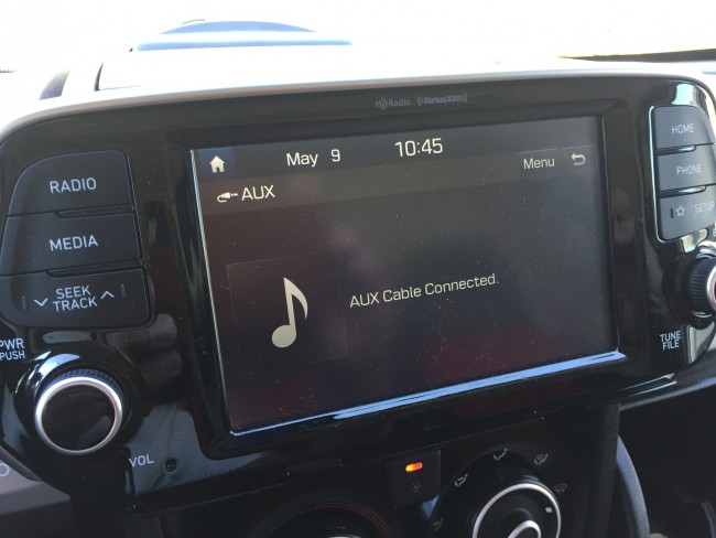

No z zamontowaniem w Ducatku to się nie pochwalę bo do niedawna to radio było albo w warsztacie na stole, albo w desce, więc nie montowałem go na amen a zarazem nie zależało mi na estetyce bo w zasadzie niewiele szpetności z pozycji kierowcy jest widać.
U mnie siedzi w dolnej półce, mapnik unosi się prawie do swojej naturalnej otwartości, ale jednak opiera się o radyjko, tzn w tylnej części ekranu więc też nie szpeci.
Jak trafisz wersję USA to odbiór FM europa da się przełączyć, ale nie będzie slotu na kartę navi z mapami no i jest ono "brzydsze" tzn u mnie są po 3 klawisze na stronę a ekran lekko wgłębiony, a są wersje takie, co mają ekran niemal zlicowany z panelem jak np. na foto Voice.
Poniżej... AUX :spoko

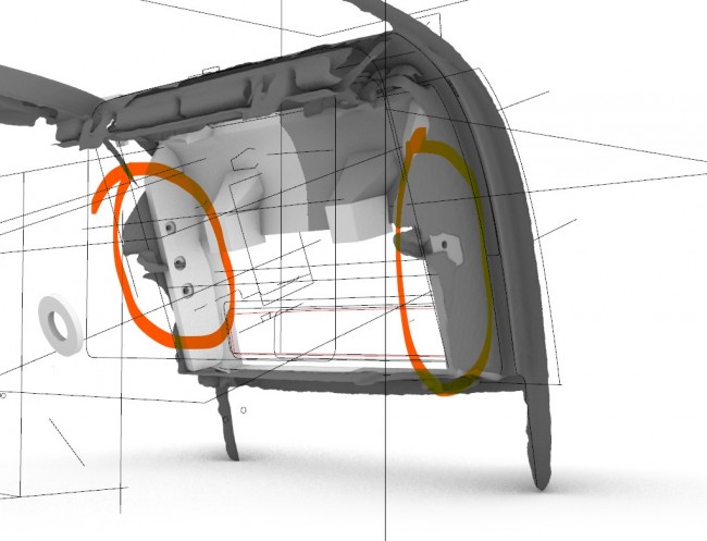

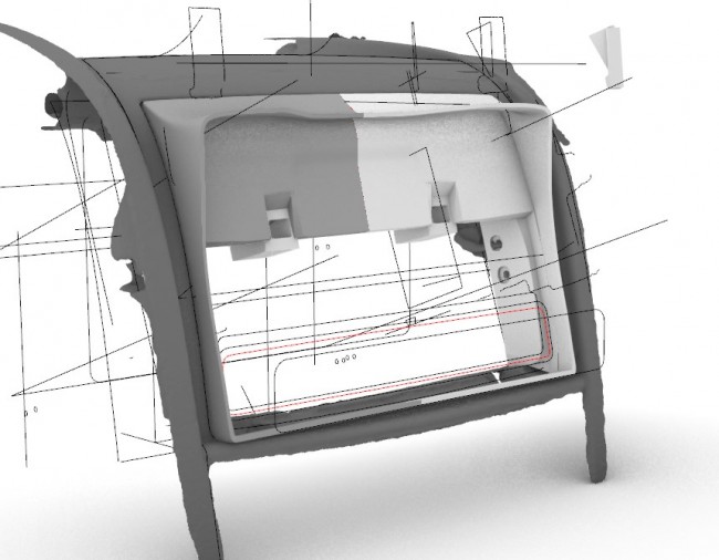

Przeoczyłem dyskusje. Voice, gratuluję montażu, ale widzę że zamontowałeś w zupełnie innej ramce głównej niz ja. Rozumiem że dolne mocowanie pasowało, a górne? Załapałeś się na te mocowania górnej półki? Swoją drogą... Też chcę taka półkę zamiast mapnika...
Odnośnie cienkiej tylnej osłony masz całkowitą rację. Na swoją obronę dodam że ja tam mam płaszczyznę, z którą ten płaszczyk się styka pod ostrym kątem, a ty jeśli dobrze widzę masz pustkę... więc jak najbardziej może być grubsze.
Pomalowane pieknie, full profeska... szwagier się pewnie nie wypłaci 😆
Co się zaś tyczy dolnej pozycji mocowania radia, to taki adapter powstał w komputerze... jakiś wczesny prototyp chyba był wydrukowany ( już przepadł), ale nie zostało to dokończone... o ile pamiętam, to dorysowalem kawałek osłony która miała się stykać z ramka główna, ale właśnie umożliwiając otwarcie mapnika - chociaż byłem sceptyczny.
Nie została też rozwiazana sprawa mocowania radia z tyłu.
Jesli się ktoś upiera, mogę mu wydrukować dolna wersję, w ramach testu.
Ale widzę że musiałbym wiedzieć jaka ramkę ma, a już najlepiej mieć ta ramkę na stole.

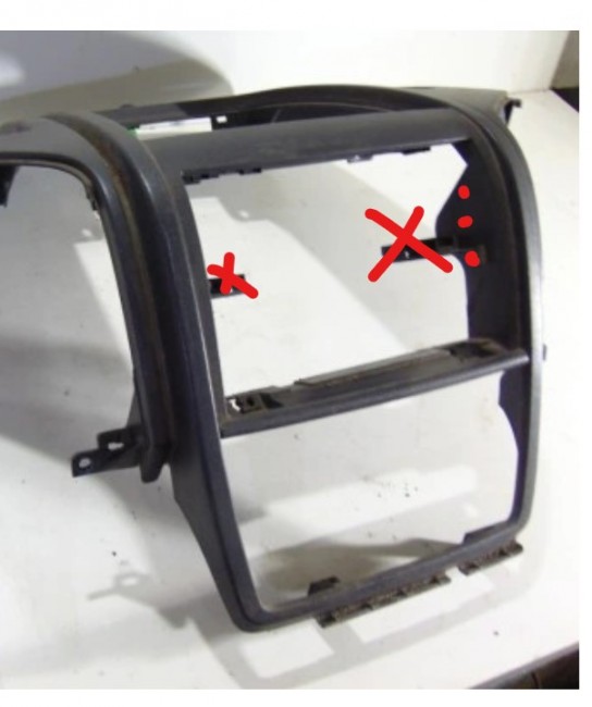

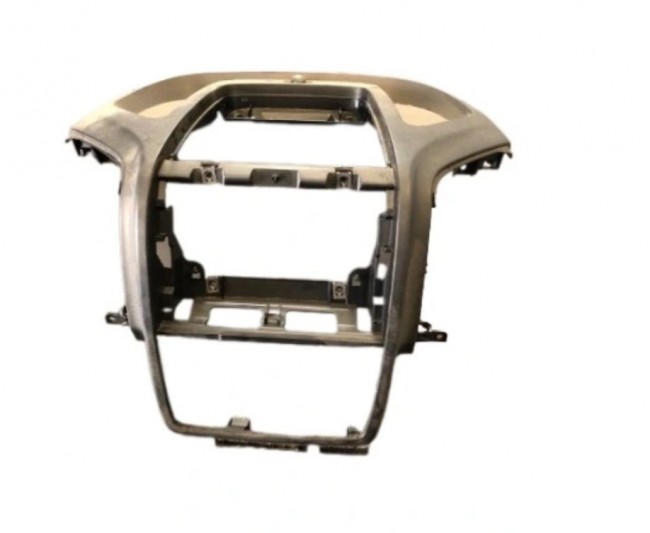

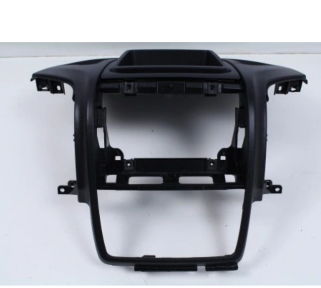

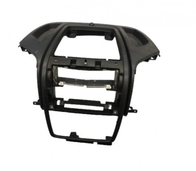

tak wyglądała ramka w dolnej pozycji, ze względu na znaczne obniżenie, zrezygnowałem z oryginalnych dolnych mocowań i jedyne pożenienie z oryginalną konsolą, miało mieć miejsce za pomocą wkrętów i kleju do bocznych ścianek otworu 2DIN. jak na obrazkach. W związku z czym pasował tylko do takiej starej ramki z 2006 roku.
Nie mam czasu teraz przeprojektowywać do nowego modelu który mógłby być zamontowany w tych ramkach po lifcie i po 2014.
Może zimą. A może wcale, bo to jednak sporo roboty i prototypowania, a zarobku nie ma.
w załączeniu widok prototypu i różne ramki które znam. Roczniki mogą być pomylone..

Wysłany: 2023-05-12, 16:20
ale nadzieja umiera ostatnia... właśnie kupiłem tą najnowszą ramkę, bo w komplecie jest półeczka która mi tak przypadła do gustu, a poza tym brak tego rowka predysponuje ją do oklejenia tym zamszem który mam na desce...
więc może się jednak doczekacie wcześniej
natomiast ja tam wole wyżej... bo mam w AR159 radio na dole i jak zerkam na mapę, to tracę kontakt wzrokowy z drogą.
Im mniej trzeba odwracać wzrok od jezdni tym lepiej.

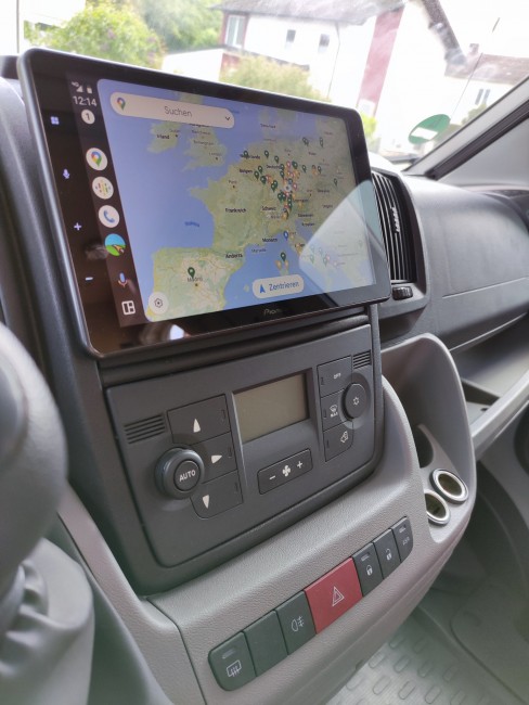

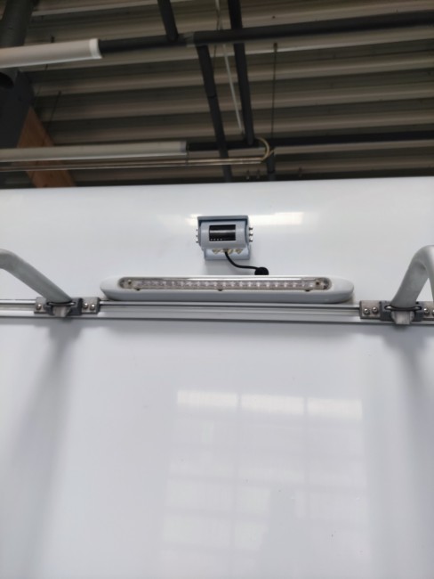

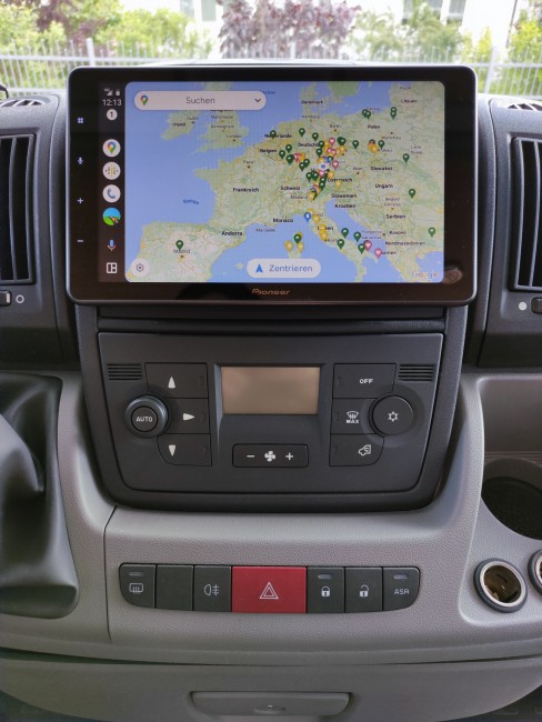

Wysłany: 2023-05-20, 18:52
Wiem że temat o radiu z Hyundaia ale co tam....
Tak to wygląda u mnie. Kamera podwójna puki co nie nadaje po wbiciu wstecznego tylko trzeba
wybierać ręcznie. Jak podpinam pod kabel biało zielony to nic się nie dzieje :-/
Albo w Ducato z 2009 jest inny kolor okablowania, albo jakiś błąd w sztuce :niewiemm
Plik ściągnięto 12 raz(y) 804,07 KB
Plik ściągnięto 3 raz(y) 649,03 KB
Plik ściągnięto 5 raz(y) 296,09 KB

Nice, brakowało by mi fizycznych przycisków i pokrętła, ale moze sterowanie z kierownicy trochę pomaga. Pytanie jak gra.
Cena chyba koło 3kpln, zawsze to mniej niż 6 za alpine...
