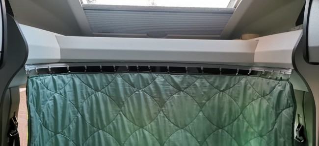

rigg
Pomógł: 3 razy Dołączył: 25 Lis 2014 Piwa: 26/14 Skąd: Kaszubowo
Wysłany: 2023-11-07, 16:27
Założyłem dziś szynę i powiesiłem prowizorycznie kołderkę. Zimą będzie cieplej, latem chłodniej.
Ktoś poleci jakiś lekki w miarę termiczny materiał na kotarkę?

Robert-4
Dołączył: 26 Maj 2020 Piwa: 22/37 Skąd: Władysławowo
Wysłany: 2023-11-07, 20:27
rigg napisał/a: | Założyłem dziś szynę i powiesiłem prowizorycznie kołderkę. Zimą będzie cieplej, latem chłodniej.
Ktoś poleci jakiś lekki w miarę termiczny materiał na kotarkę? |
A szyna dedykowana? |

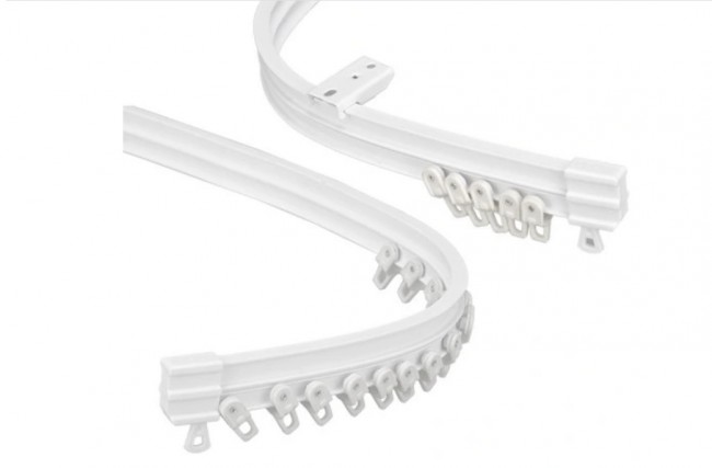

rigg
Wysłany: 2023-11-08, 20:01
Robert-4 napisał/a: | rigg napisał/a: | Założyłem dziś szynę i powiesiłem prowizorycznie kołderkę. Zimą będzie cieplej, latem chłodniej.
Na aledrogo na metry sprzedają

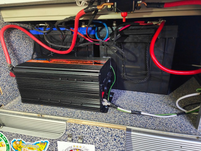

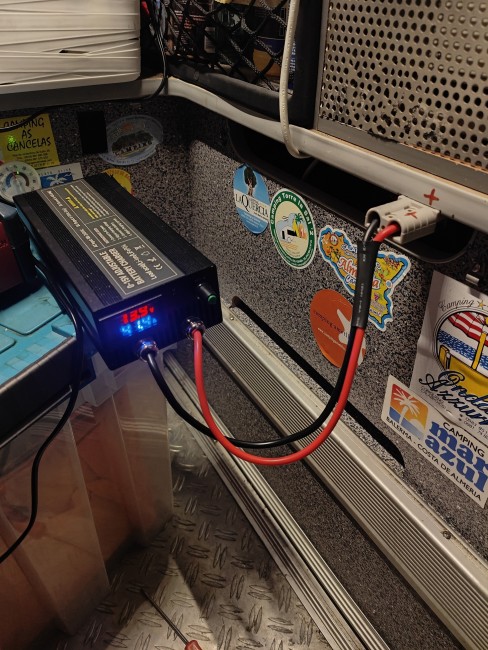

yamah
Pomógł: 6 razy Dołączył: 10 Sty 2019 Piwa: 265/109 Skąd: Ostrowiec Św.
Wysłany: 2023-11-08, 20:45
Dzisiaj przyszedł drugi Lifpo4 200Ah i ładowarka 40A..próby wypadły pomyślnie będzie moc
