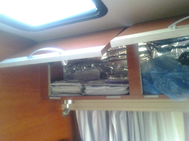

Chlpaki,nie przesadzacie troche z ta waga plyty?u mnie po zabudowie bez wody wazyl 2370,przed zabudowa 2100.Sciana grodziowa,co wylatuje wazy ze 80 kg,formatek na szafki poszlo dwie plyty cale meblowe to to jest ze 140 kilo,nie wiecej.To co wazy to stelaze foteli,belki,wzmocnienia.i co do trwalosci,to moja sienie rozchodzi,nie skrzypi,wszystko na konfirmaty skrecane.w sumie to nawet wypad3k przezyla,bo ten strzal w bok byl dosc mocny,tylko tam nad piecykiem powyrywalo mocowania,ale to logiczne,bo sie slupki wgiely.Jak nastepnego bidowac bede ,to tez z meblowki.Tylko np.kupowac w obi,tam ciac na wymiar iokleinowac plastikiem,bo samemu nie utrzymacie jakosci :spoko

E i jedno.Szafek nie budujemy jak kuchni w domu,tylko na takich 7 cm szpalkach,bo jak wszystkie boki porobisz oddzielnie to faktycznie ci 400 kg wyjdzie.Zr3szta zrobie ci zdjecie szafki w srodku
Plik ściągnięto 5351 raz(y) 225,21 KB
