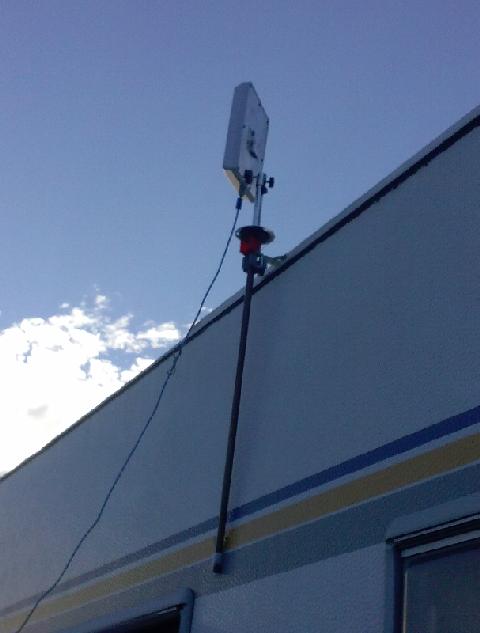

jawi13 napisał/a:
a tą anteną http://allegro.pl/aktywna...5188261425.html Różnica w cenie duża ale czy uzasadniona?
Testowałem tą antenę przez miesiąc we Francji we wrześniu ubiegłego roku.
Dorobiłem do tej anteny przedłużacz w postaci 1,5m kija od szczotki, zamontowałem uchwyt na dachu. Chodzi o to że antena panelowa jest kierunkowa i dobrze jest obracać nią w kierunku sygnału, nadajnika. Zaletą tej anteny jest to że ma długi przewód 5 m zakończony USB, który wtykamy do laptopa i to wszystko. Kabel przeciągamy przez okno, a po zakończonej pracy zwijamy majdan i do środka. Instalacja i demontaż zajmują mało czasu.
Zasięg działania anteny, spokojnie kilkaset metrów.
Używałem jej na campingu, po ośrodkami IT, Mc Donalda itp. działa wystarczająco dobrze i osobiście jestem z niej bardzo zadowolony. Nadmieniam że spadała mi na ziemię kilkakrotnie przez nieuwagę i nic jej nie dolega.
Jeśli jest ktoś zainteresowany to zamieszczę zdjęcie na którym widać, zainstalowaną antenę.

Tak wygląda zamontowana antena na dachu. Użyty został uchwyt z rolkami, zaciskany.
Aby zamontować antenę wystarczy ją wcisnąc w uchwyt. W dolnej części maszt anteny jest przyczepiany za pomocą rzepy do ściany bocznej kampera.

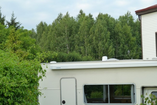

Antena kupiona
http://allegro.pl/show_item.php?item=5327663009
Dookólna antena z ruterem czyli niema strat na kablu.
Jest na tyle zadowalająca że około cztery razy dalej łapie niż laptop.
Próby na domowym wifi laptop około 50 m antena mniej więcej 200m.
Do rutera pokładowego raczej nie da się podłączyć gdyż rozmawia się z nią za pomocą programu Ralink Wirales.
Zamontowana na dachu i trzeba się pilnować wysokość 3,15
Plik ściągnięto 46 raz(y) 223,19 KB
Plik ściągnięto 40 raz(y) 219,87 KB
