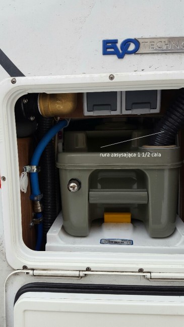

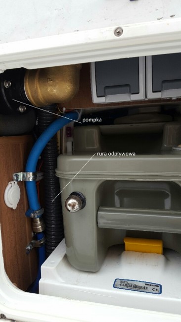

poniżej link do fotek jak to u mnie jest rozwiązane , dodałbym zdjecia normalnie na forum ale nie wchodzą albo nie umiem :gwm
https://photos.app.goo.gl/90eadnG9FmfhBkvB2
Zdjęcia od spodu kampera zrobię jak tylko zniknie śnieg :spoko

A i jeszcze jedno tak jak pisałem zazwyczaj używamy samej kasety , wtedy bez problemu możemy wyjąć węza zasysającego i włożyć oryginalną wylewkę thetford

Pytanka
Jes wyżej i trzeba zalewać. I nie zasycha, płuczesz?
Zasysa na sucho?
Ps. takich ciężkich i wielkich zdjęć to nie wstawisz, trzeba obrobić zgodnie z kanonem forum!

pompa jest tam gdzie zaznaczyłem na zdjęciu sprytnie schowana :szeroki_usmiech , jest powyżej poziomu g...na i zasysa na sucho tylko przy pierwszym uruchomieniu po instalacji , potem podczas eksploatacji zasysa na sucho tylko przez jakieś 5 sekund i ssie aż miło :diabelski_usmiech działa tak już 2 lata , chociaż producent nie zaleca pracy na sucho ale też nie podaje przez jaki czas .

Dzięki Bronek , nic nie zasycha i nie trzeba zalewać , sama pociągnie... , nie zasycha bo jak wiem że nie będę jej używał przez jakiś czas przelewam przez nią cały kibelek czystej wody ze środkiem do czyszczenia zbiorników z szarą

Zrobiłbym może, ale kłóci się z SOGiem w C250/260,
Ale przecież to tylko plastikowa kaseta i widzę że zatkałeś dziurę po wylewce, korkiem z dziurką, jak od odpływu pralki?
Czyli spokojnie bym nakleił kawałek plastiku wzmacniającego, zrobił gniazdo do korka/rury ssącej w innym miejscu.
A wylewkę z sogiem zostawił jak jest. Drugi korek "pełny", lub zakręcany. Gdyby kaseta miała pełnić pierwotną funkcję.
To nawet chyba prostsze w późniejszym użytkowaniu.?
DLA MNIE WIADOMOŚĆ NR 1, to że ciągnie i podciąga bez zalewania. :bukiet:
