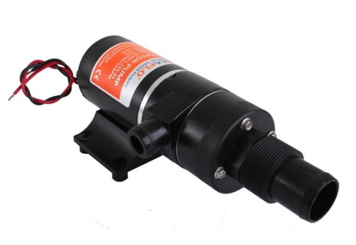

Mam, polecałem i nadal polecam.
Były początkowo problemy z "ciężkim" obracaniem się gumowego wirnika pompy, ale po wyregulowaniu jest OK.
Od czasu zamontowania, nie wyciągam kasety w trakcie sezonu, pompuję do 5l pojemnika po płynie, który szczelnie zakręcony mogę wygodnie opróżnić np. w WC stacji paliw.
Instalację mam na pilota dwukanałowego, na jednym kanale jest załączanie pompy, a na drugim mam pięciosekundowe przepłukiwanie wylotu czystą wodą.
Ja mam zainstalowaną pionowo pompę bo tak było mi wygodnie, ale wykorzystując oryginalne kolanko, myślę że bez problemu można by zrobić w poziomie (tak, żeby zmieściło się u Ciebie Bronek).

Zasysa na sucho?
Ty masz chyba samą pompę? Bez noży?
Tu ich jest trochę https://pl.aliexpress.com/item/Macerator-Pump-SEAFLO-12-GPM-12V-Waste-Pump-for-Macerating-Toilet-Marine-RV-Unlike-Jabsco-Shurflo/32717571266.html

Mam taką:
http://allegro.pl/macerat...6204651845.html
Ma noże, zasysa na sucho.
Tak jak pisałem po pewnym czasie użytkowania wymagała regulacji (myślę, że było to spowodowane niewielkim "spuchnięciem" gumowego wirnika pod wpływem chemikaliów).
Plik ściągnięto 5118 raz(y) 21,56 KB

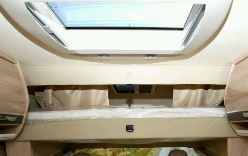

Rzut z góry na rysunek wnętrza w 7 m kamperze! (ilość wolnej podłogi ad psy)
Zobaczenie tej przestrzeni na żywo plus oddzielny natrysk i tyle było potrzebne do decyzji.
Reszta, do ogarnięcia, bo nie jestem specjalnie wybredny.
Wyrka są dwa, tylne poprzeczne nad garażem i z przodu drugie opuszczane. To przednie wg mnie fajne bo bez trumienngo obicia i tym samym higieniczne
To dla nas OK, bo my w separacji jesteśmy. :wyszczerzony:
A CO MNIE WKURZA? póki co....
Chyba to piękne wielkie okno na środku kampera.
Wg mnie tylko po to by je zasłaniać, bo to naturalny ogrzewacz kampera i do tego za wielkie aby wstawić klimę. Gdyby miało standardowe 40x40cm, to są klimatyzacje z oknem i byłby wilk syty i owca cała.
Ładnie wygląda i tyle....
Plik ściągnięto 5125 raz(y) 121,5 KB
