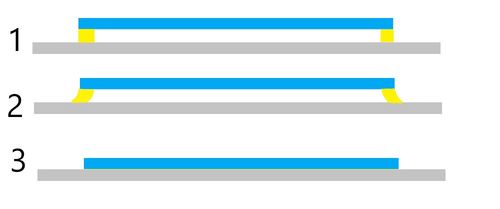

Dla uzupełnienia tematu poszukałem współczynniki rozszerzalności (liniowej )cieplnej różnych materiałów:
1. Krzem maksymalnie 7,3
2. Szkło 9,5
3. Panele fotowoltaiczne - nie znalazłem. Jednak można założyć, że ponieważ są z krzemu i często zabezpieczane szkłem hartowanym, to współczynnik ten nie powinien przekroczyć 9 ??
4. Stal 12 Tu dla mnie niespodzianka. Spodziewałem się o wiele więcej.
5. Aluminium 23
6. Laminat poliestrowo-szklany - nie znalazłem. Zakładając, że zbrojeniem są włókna szklane, współczynnik będzie oscylował blisko 9,5
7. Poliwęglan - 65
Biorąc pod uwagą z czego są nasze domki, to wychodzi, że najłatwiej mocować panele do laminatu. Stalowy dach okazuje się nie będzie dramatem. Aluminium sprawi najwięcej problemu, a podkładka z poliwęglanu jest złym pomysłem.
Na marginesie arkusz pianki dwustronnie klejącej grubości 0,8mm, polecanej przez joko, pod panelem 100W to prawie objętość dwóch standardowych tubek kleju. To zapewne wystarcza do poprawnej pracy panela w zmiennej temperaturze. Nie jest tak bardzo istotne czym kleimy, istotna jest grubość spoiny. I tego będę się trzymał.
Piwa: 570/435
Wysłany: 2019-09-07, 20:56
Rumburak,
Przeczytałem co napisałeś. Twoja konkluzja dot.spoiny: ma być gruba czy cieńka??? :aniolek
Rumburak
Dołączył: 07 Gru 2017
Piwa: 40/23
Skąd: Krajna
Wysłany: 2019-09-07, 21:13
Zacytuję sam siebie:
Rumburak napisał/a:
Problemy z deformacją/uszkodzeniem paneli elastycznych klejonych do dachu moim zdaniem wynikają z użycia zbyt cienkiej warstwy kleju. Klejenie materiałów o różnych współczynnikach rozszerzalności cieplnej wymaga odpowiednio grubej spoiny - im elementy większe tym spoina powinna być grubsza. Na rysunku kolor niebieski to panel, szary dach, żółty klej. Rys 2 po zwiększeniu temperatury następuje deformacja elastycznego kleju, po ochłodzeniu spoina wraca do pierwotnych kształtów -rys 1. Szyby w samochodach, jachtach zawsze klei się na specjalnych dystansach!!!
A co będzie gdy damy cienką warstwę kleju - rys 3 ?...
Nasz sandwich zwinie się w efektowny łuk (dokładnie zachowa się tak jak bimetal ), lecz dach nie pozwoli na gięcie w łuk - panel wtedy faluje, pęka i to po każdej zmianie temperatury. W najlepszym przypadku gdy użyjemy kiepskiego kleju, albo źle przygotujemy powierzchnie nastąpi ścięcie/odklejenie spoiny...
I zapewne jest tak, że panel klejony do blachy aluminiowej będzie bardziej podatny na deformacje niż taki sam panel klejony do laminatowego dachu.
Plik ściągnięto 3066 raz(y) 14,65 KB

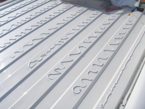

Na 221 miałem klejoną antenę satelitarną i też przez 5 lat nie odpadła, a mówią że to tylko uszczelniacz.
Jeden solar też kleiłem powyginany w wygibasy na nierównym dachu, 2 lata hula, drugi zmałpowałem po Andrzeju na 2 paskach centymetrowej grubości poliwęglanu ,szer.15 cm w środku pustka .Kamper stał w upały na dworze, czekam kiedy go rozerwie :gwm . A może nie? :roll:

YAN napisał/a:
A jak kleicie na blaszakach gdzie dach nie jest płaski ?
Ja tak, siką 221. Klejone w 2014, trzyma do dzisiaj.
Plik ściągnięto 2834 raz(y) 29,79 KB

Wysłany: 2025-06-23, 17:34
U mnie trzyma już 11 lat. Można zatem powiedzieć, że to sprawdzony sposób. Zdjęcie powyżej.
