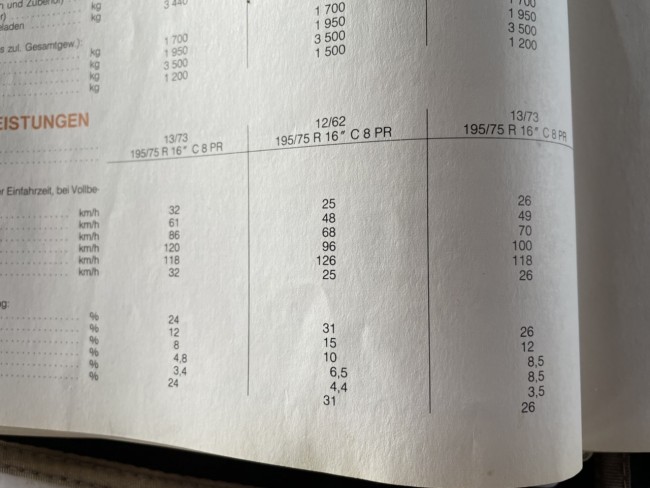

A zadam jeszcze pytanie o kolach.
W mojej oryginalnej instrukcji widnieje taka opona 195/75 r16
Czy ona ma inna srednice niz 185/80 r14 ?
Bo wyglada to na opcje zmiany.
No a jak noe zmiana na 16 to zmiana na 15 wogole ma sens?
Plik ściągnięto 7 raz(y) 267,88 KB
smithpl
Twój sprzęt: Fiat Ducato 1.9 TD 1994
Dołączył: 26 Wrz 2021
Postawił 1 piw(a)
Wysłany: 2022-06-21, 23:18
Dobra, uzylem kalkulatora i widze ze operacja nie ma raczej sensu. Za duzo zmienia sie srednica kola

Zależy co chcesz osiągnąć. Czy wysokość auta czy prześwitu podwozia a może zmianę przełożeń skrzyni biegów a co za tym idzie prędkości auta i spadku obrotów silnika
