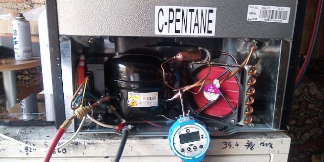

Chcę wrócić do tego mojego postu sprzed niemal 2-ch lat... Właśnie latem postanowiłem zmienić lodówkę na 12v. Od czego zacząłem? - od bilansu energetycznego czyli zainstalowałem solara 340W - https://www.camperteam.pl...ghlight=#860378 .
Było to w kwietniu - dziś mogę powiedzieć że świetnie zdaje egzamin - generalnie producja zależy od zapotrzebowania i jak dotąd widziałem największą produkcję ponad 120W - dla mnie super.
Jednocześnie zapisałem się na lodówkę u znanego i szanowanego Marcina z Prudnika. Zamówiłem ustaliłem, umówiłem i... zacząłem czekać. Po 9 miesiącach czekania i przesuwania terminów (nie miało to nic wspólnego ze spaleniem sie jego warsztatu...) zrezygnowałem z jego usług. Nie mogłem dać się tak traktować - nie zliczę ile razy termin był przekładany ... nie chcę się jednak pastwić nad Marcinem - pisze jedynie o tym żeby ewentualnych chętnych nieco przestrzec... Kiedy zrezygnowałem z Marcina - zadzwoniłem do gościa z Białegostoku. Podał mi info że mogę sobie wybrać dowolną lodówkę - podał jednak kilka modeli i ja wybrałem MTM - zdjęcie w załączniku. Dla jasności - niemal wszystkie lodówki mają teraz skraplacze zabudowane w bocznych ściankach. Ja ponieważ mam lodówkę na wcisk - uznałem że wentylacja między ściankami lodówki a meblem będzie słaba poprosiłem o dodatkowy skraplacz - i pan Majster go zamontował... Całość z tym dodatkowym skraplaczem kosztowała mnie 2200 zł. Majster dodał (to chyba w standardzie) diodę która sygnalizuje 5 stanów problematycznych - zbyt niskie i zbyt wysokie napięcie, przeciążenie i jakieś tam jeszcze dwa inne stany pracy. No i teraz - jestem zaj...zadowolony.. Acha - od zamówienia do realizacji minęło 10 dni...
Stara lodówka żeby złapała temperaturę musiała być załączona poprzedniego dnia... Ta w godzinę miał -6 w zamrażalniku. Chodzi cichutko - nic nie słychać. Pobór w czasie pracy to 4,3 A. Nie podaję adresu Pana Majstra bo nie chcę żeby to byłą reklama. Dopiero za rok - dopiszę ciąg dalszy do tej historii - kiedy ją przetestuję i opowiem o tym co latem ta lodówka nawywijała.

Z tym dodatkowym skraplaczem to jest właśnie to w co chcę pójść ze swoją. Przerobiłem sobie na 12V ale niestety w upalne dni z jej sprawnością nie jest najlepiej. W sensie że jednak połyka sporo prądu. Porównując na forum karawaningu z osiągami użytkowników lodówek przerobionych przez Pana Marcina mam kompleksy :) dlatego właśnie chcę popracować nad lepszą wymianą ciepła.

marek230482, Witaj Marku.piszesz że "połyka sporo prądu"-to zapytam Ciebie ile??(bo "sporo"to ile??? )zapytam,kto i jak Ci przerabiał ja,czy dobrze dobrał obroty =wydajność masową sprężarki,czy mierzył przegrzanie czynnika na wyjsciu z parownika,czy mierzył przechłodzenie skraplacza,czy dobrze zrobił próżni przed napełnieniem???? czynnikiem,czy dobrze dobrał czynnik chłodniczy i dawkę,azeby parowanie w układzie było na około -25 -30 stopni celsjusza? To takie PRZEDSZKOLE CHŁODNICZE -to co Ci napisałem... Jak widzisz przerobienie 230 na 12V to nie polega tylko na przespawaniu spreżarki i "jakoś tam bedzie"-tam jest wiele czynników i pierdółek,które mozna zmierzyc,ale trzeba też miec doświadczenie i słuchać duszy lodówki-nawet na ucho,jej praca,dżwiek,syczenie doswiadczonemu magikowi powie dużo duzo... I nie podniecajcie się Panowie Ah (amperogodzinami) zurzycia na dobe!!!!!!
Gdy mnie pyta klient"ile łyknie Ah na dobe" -to ja go pytam tak:
jaka temperatura w kamperze??? czy to słoneczna grecja czy chłodna Norwegia
czy wkładasz do lodówki duzo ciepłych produktów??
czy zagladasz 10 czy 1000 razy dziennie i dziecko zastanawia sie 2 minuty co wziać??
czy masz na pokładzie impre i ładujesz non stop browara?
czy wystarczy Ci temperatura 6-8 stopni czy chcesz 2 stopnie?
Jak widzisz-nie da się określić ile lodówka zerzre-do pomiaru poboru służy WATOMIERZ!!!!!-i kilka lat juz zajmuję się lodówkami do kampera,bo chłodnictwem w ogóle już 32 lata i NIKT jeszcze nie napisał""" miałem podłączony watomierz do lodowki i moja w moich warunkach brała xxxx Watogodzin lub Ah średnieo dziennie!!!uwierz mi nikt!!-operują zegarkiem i "chyba,mało wydaje mi sie itp "
I takie opowieści,że "moja bierze 6Ah :-) czy 10Ah to bzdura,totalna!!!
Mierzyłem swoje produkty w temp pokojowej=25 stopni i pobór w zależności od rotacji towaru i
nastawionej temperatury (mowa o lodówce 84 cm wysokmości) to jest od 15 do 40 Ah na dobe!
Nie ma poboru 5-10 Ah !! (ciekawostka-dla chłodzenia 4paka piwa z 25 do 5 stopni potrzeba około 5Ah z akumulatora) POZDRAWIAM CIEBIE I CAŁE KAMPERBRACTWO //// COOL CAMPER Z BIAŁEGOSTOKU
