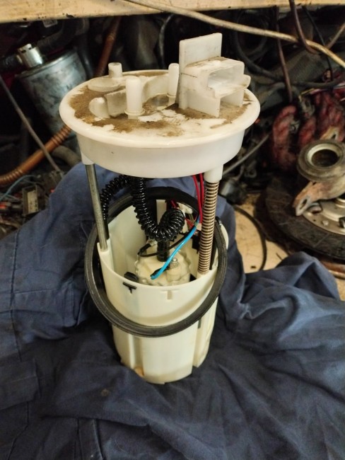

Mirasv4
Twój sprzęt: Ducato 2.0 JTD Mclouis 2005
Dołączył: 11 Mar 2025
Skąd: Płock
Wysłany: 2025-03-11, 19:55
Czytając opis w powyższych postach chciałem tez pozbyć się rurki.Mechanik wyciągnął pompę i przesłał mi zdjęcie z pytaniem o magiczną rurkę.
albo jej nie mam albo jej nie widzę.
Plik ściągnięto 7 raz(y) 186,09 KB
Gewehr
Pomógł: 39 razy
Dołączył: 30 Paź 2013
Piwa: 226/114
Skąd: AmWarsztat.pl
Wysłany: 2025-03-11, 20:15
A to nie jest przed 2006 rokiem pompa? Jak tak, to tam nic się nie zrobi.
Jak po 06, to ta rurka jest zdemontowana i jej nie ma na zdjęciu.
Mirasv4
Skąd: Płock
Wysłany: 2025-03-11, 20:43
2005r
trudno.....dzięki za info.

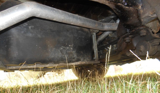

Wysłany: 2025-09-20, 20:16   Zbiornik
Witam
Mam pytanie dotyczące zbiornika paliwa w Ducato II
Korzystając z posezonowej obniżki cen na kampery kupiłem nowszego dla mnie kampera z 2005 r. 2.8 jtd, posiadającego 8 miejsc z pasami bezpieczeństwa i jak to jest ze starym, poprzerabianym sprzętem od razu mnóstwo problemów. Między innymi zobaczyłem pod podwoziem monstrualnej wielkości zbiornik paliwa, inny niż fabryczny.
W chwili kupna wskaźnik paliwa sztywno pokazywał max. Trochę pojeżdziłem koło domu, a wskaźnik nawet nie drgnął. Pojechałem na stację i zatankowałem do pełna. Weszło 38 litrów.
Po pokonaniu różnych większych i mniejszych problemów pojechaliśmy w 5 września na kilka dni na Mierzeję w celu przetestowania kamperka w praktyce. Dopiero w drodze powrotnej w środę 10 września ( ostatniego pogodnego dnia ) wskaźnik paliwa ruszył się z pozycji max. Przejechaliśmy 760 km i obecnie wskaźnik pokazuje 3/4.
Czy ktoś z szanownego grona miał lub ma taki zbiornik i wie jaka jest jego pojemność ?
poniżej fotki zbiornika
Plik ściągnięto 7 raz(y) 1,99 MB
BYŁ Ducato 1.9 D 1990 r. Dethleffs
Darson
Twój sprzęt: MCLOUIS MC4-32
Nazwa załogi: Załoga G.
Dołączył: 17 Paź 2021
Piwa: 241/195
Skąd: Jaworzno/Oslo
Wysłany: 2025-09-20, 21:21
Wygląda jak zbiornik na szarą 😜
Rozumiem, że sprawdziłeś i jest to na 100% zbiornik paliwa 😉
Darson ®
Rafał54
Twój sprzęt: Ducato 2.8 Burstner 532-2 Active zimowy
Dołączył: 12 Cze 2012
Otrzymał 4 piw(a)
Skąd: Jabłonna k/W-wy
Wysłany: 2025-09-20, 21:58
Na szarą jest inny, wewnątrz przestrzeni ogrzewanej. W tym miejscu powinien być tylko zbiornik na paliwo.
Ten kamper posiada dodatkowe ogrzewanie części mieszkalnej z silnika. Może w tym celu Niemiec zainstalował duży zbiornik na paliwo.
Inne moje zdjęcia nie wchodzą
Darson
Piwa: 241/195
Skąd: Jaworzno/Oslo
Wysłany: 2025-09-21, 08:05
Rafał54 napisał/a:
przepuść zdjęcia przez Whatsapp' a i zapisz. Wtedy wklejasz bez problemu.
Może tak być, jak piszesz.
Dostęp do pływaka niekiedy jest zrobiony od góry. Jeśli założył inny, większy zbiornik, a nic nie zrobił ze starym wskaźnikiem/ pływakiem, to jest nie wyskalowany i pokazuje głupoty.
W zasadzie nie powinno Ci to przeszkadzać, jeśli prawidłowo pokazuje niski stan paliwa i informacje, że musisz tankować. 😉
Darson ®
przemo.d
Twój sprzęt: FORD 2.0 CI
Nazwa załogi: Przemo.D
Dołączył: 18 Gru 2011
Piwa: 27/141
Skąd: Piaseczno
Wysłany: 2025-09-21, 08:20
Duży zbiornik fajna rzecz tylko opanuj kiedy rezerwa. Może wkręcił stary pływak i narazie jest poziom ponad non stop bo kocioł wysoki. Pojeździsz to ,zobaczysz a ja to z Noemcowni to na mechanice to oni zawsze się znali ;)
