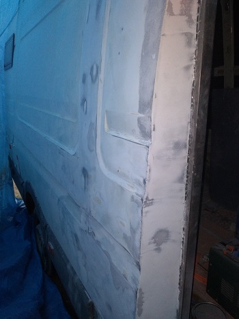

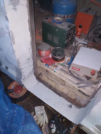

dziś szpachlowanie i chyba będzie niebawem malowane :-) .Ale jakby ktoś jeszcze wpadł na pomysł by takie drzwi robić nie polecam strasznie dużo roboty masakra jakś.
bez tych drzwi dziś pewnie robiłbym środek a tak drepcze w miejscu

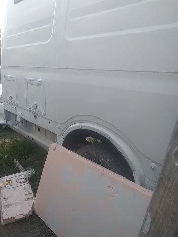

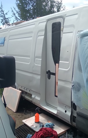

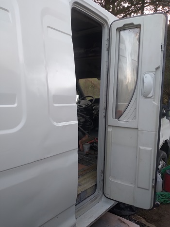

Wreszcie uporałem się z tym szalonym pomysłem teraz tylko polerka i uzbrajanie furmanki.
Nareszcie ufffff

Funkcjonalności odmówić na pewno nie można. I chylę czoła za wykonanie. Nie mniej - nie obraź się - pięknie to w tej budzie nie wygląda.

Wygląda całkiem ok która pójdzie lampa gdzie wyrówna trochę promień gięcia.Ale fakt lepiej było by ma innym nadwoziu o bokach z mniejszym promieniem krzywizny .ale budżet pozwolił tylko na taką furmanke

W naturze wygląda lepiej dojdzie malowanie nakładką na stopień. Nieładnie to co ładne lecz co się komu podoba.wysokosc i długość robi swoje .Nie wątpliwe jest to praktyczniejsze rozwiązanie niż te rozsowane wrota ;) ;)

Ciekawe, jak to wpływa na aerodynamikę a co za tym idzie na spalanie.
Po Glasgow jeździła taka firma z mrożonkami, mieli takie sprintery:
Już nie mają. Podobno różnica w spalaniu była niepomijalna...
Z drugiej strony kamper nie jeździ po 8 godzin dziennie...

Wiem, ale po prostu jestem ciekaw. Wyczytałem ostatnio że brak lusterek w ciężarówce to kilka procent mniejsze spalanie, ciekaw jestem ile dają takie zawirowania przez wnękę drzwiową...
