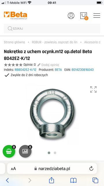

Drobne problemy powodują, że ukończenie projektu coraz bardziej się odsuwa. Chodzi i drobiazgi - milimetry czasem, ale takie drobiazgi powodują, że nieraz cały dzień się traci na ich rozwiązywanie. Jednak prysznic już jest wymalowany w środku i mechanizm wysuwania kibelka prawie gotowy. Będziemy też używać niskiego taboreciku, wsuwanego pod podstawę ubikacji po jej wysunięciu, z dwóch powodów. Po pierwsze zapobieże to wyłamaniu się mechanizmu, bo jednak sam ustęp plus waga osoby na nim siedzącej to spore obciążenie, a po drugie będzie o co oprzeć nogi, bo siedząc na tronie z dyndającymi nogami nie jest zbyt wygodnie.
Inny problem w Transicie to brak miejsc to zaczepiania lin, czy szekli, gdy trzeba samochód pociągnąć. Są co prawda dostępne haki, za jedyne $255 dolarów, plus cięcie blachy i plastiku i kilka godzin pracy - ale to trochę bez sensu jak na mój gust. https://vancompass.com/products/van-compass-ford-transit-tow-hook-2015?_pos=2&_sid=c007a9bd0&_ss=r
Według amerykańskiego forum, https://www.fordtransitusaforum.com/threads/front-tow-hook.18698/page-2  , gdzie też są fotki z montażu tych haków, Ford zaleca, by linę przyczepić do miejsca mocowania podnośnika za przednim kołem, ale to  chyba z pół metra za osią koła i mocowanie liny tam może nam uszkodzić przednie zawieszenie. Wlazłem więc pod auto i poszukałem lepszego miejsca.
Transit ma samonośne nadwozie, ale ma coś w rodzaju ramy. do której jest przyczepiony zderzak, a tam otwór na wylot, z góry na dół i przez niego można przeciągnąć 12-mm śrubę z oczkiem, a do oczka wsadzić szeklę. Nie jest to idealne rozwiązanie, bo pewnie takie oczko nie ma bardzo wysokiej wytrzymałości, ale by wyciągnąć auto z rozmokłego trawnika powinno wystarczyć. Tym bardziej, że zamówiłem mocniejsze śruby z oczkiem, a na razie na zdjęciach jak to teraz wygląda. 1. Miejsce za przednią osią, gdzie Ford zaleca mocowanie liny 2-5 śruba z oczkiem i szeklą w "nibyramie", 6-12 kibelek na wysuwanym mechanizmie pod prysznicem:

te oczko od huśtawki opuść sobie, jak podczas szarpania auta to się rozegnie, a rozegnie się na bank to ta szekla napędzana naprężoną liną zamieni się w pocisk, Lepszym rozwiązaniem będzie stworzenia czegoś spawanego płytka stalowa 10mm przykręcona do tej niby ramy, i do tej płyty przyspawana pod kątem 90 stopni płetwa z oczkiem na szekle
albo chociaż coś takiego jak na foto, plus śruba w dobrej klasie
Plik ściągnięto 1336 raz(y) 412,65 KB

Darek Szczecin napisał/a:
te oczko od huśtawki opuść sobie, jak podczas szarpania auta to się rozegnie, a rozegnie się na bank to ta szekla napędzana naprężoną liną zamieni się w pocisk, /.../
Tu się muszę zgodzić - i, prawdę mówiąc, już kupiłem solidniejszą śrubę, ze stali "316":
Szarpanie w ogóle nie wchodzi w grę - ten uchwyt mógłby być stosowany najwyżej w sytuacji, gdy trzeba pociągnąć auto z polanki z mokrą trawką. Gdy wpadnie do rowu, czy zakopie się po osie, trzeba będzie szukać solidniejszego miejsca do zaczepu liny.
