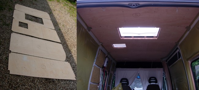

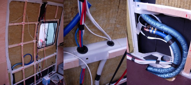

Wcześniej trzeba było wykonać kilka dodatkowych żeber z giętej i klejonej sklejki - aby usztywnić przestrzeń pod ścianę łazienki. Bo nie było do czego jej kręcić.
Podobna paroizolacja została zrobiona na suficie. Zaklejone zostały także wszystkie otwory technologiczne w profilach - od strony przestrzeni użytkowej.
Elementy drewniane wklejane i montowane w nadwozie - impregnowane od grzyba. Sklejki ścienne i sufitowe impregnowane lakierem.
Myślę, że będzie OK.

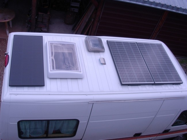

Panowie potrzebna mi jest wasza opinia - z praktyki. Jaką rzeczywistą efektywność w stosunku do deklarowanej mocy w piku mają panele fotowoltaiczne? Pytam bo mam na dachu 2x140W, teoretycznie 280 zatem a na razie (wiem - kwiecień dopiero) mogę z nich wycisnąć max 185W.
I drugie pytanie - będę jeszcze dokładał 1 panel na dachu. Są na allegro panele w technologi Shingled, dość wydajne mocowo i nieduże. Warte to coś czy to czary-mary?
maro88pl
Twój sprzęt: Pilote Galaxy 86MX oraz Eddis Force 460/4
Dołączył: 11 Lis 2023
Piwa: 23/48
Skąd: Bełchatów
Wysłany: 2024-04-17, 05:51
A nie lepiej zamiast kilku mniejszych dać jeden większy panel (oszczędność miejsca na dachu i wagi)?
Ja w weekend na swoim Kaczorku montowałem ten:
https://suntrack.pl/panele-fotowoltaiczne/3257-elektrownia-sloneczna.html
Jutro ruszam w Bieszczady (pół na dziko - pół na kempingu) więc będę mógł dać znać co do jego realnych możliwości. Do jego obsługi mam regulator Victrona więc będę mógł po wyjeździe podzielić się zrzutami z apki na temat jego wydajności w kwietniowych warunkach.
Rudiger
Dołączył: 12 Wrz 2023
Otrzymał 8 piw(a)
Skąd: z warsztatu
Wysłany: 2024-04-17, 06:52
Jakoś wtedy nie mogłem wymiarami dopasować pojedynczego i dałem 2 obok siebie. W przedniej części. A teraz dołożę na końcu dachu (na dachu mam też okno 28x28 i 70x50) mały 75-100W.
Ale...link który wstawiłeś właściwie odpowiedział na moje pytanie. Twój panel ma 410W w piku (STC) ale w bardziej rzeczywistym oświetleniu (NOCT) ma już 310W. Czyli 75%. I tyle pewnie uzyskasz w rzeczywistości.
Czyli u mnie z 280W będzie 210W max. I tyle pewnie w szczycie lata wyduszę z tych szkiełek.

185 z 280, na lezaco w kwietniu to bardzo dobry wynik. Mozesz się nie stresować.

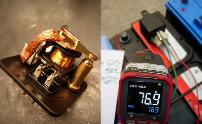

No to będę testował latem jeszcze. Na razie przerobię ładowanie baterii pokładowych z alternatora na ręczne sterowanie, z przekaźnikiem.. Bo ten załącznik automatyczny to jakaś bzdura...
Kupiłem przekaźnik Cargo 100A. Wykonanie zasadniczo solidne - styk wykonawczy o średnicy 5mm. Cewka elektromagnesu pobiera 0,45A co przekłada się na znaczne nagrzewanie całego przekaźnika - bez przewodzenia jakiegokolwiek prądu styki przyłączeniowe nagrzewają się po paru godzinach do temperatury ponad 70st, a samo uzwojenie do ok 95st C. Kwestia czy w dłuższym okresie drut uzwojenia wytrzyma taką próbę :)

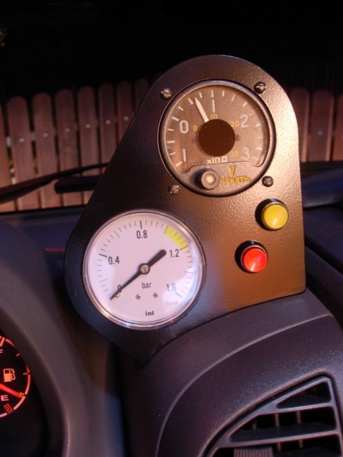

Jest to trochę irytujące bo cenna energia z paneli trafia i tu i tu a wykorzystać mogę tylko z pokładowych. Wstawiłem zatem przekaźnik odłączający. Do tego dołożyłem amperomierz z bocznikiem dwustronnego działania aby wiedzieć ile amper idzie z altka na aku pokładowe. To daje mi sporo informacji nt. stanu aku pokładowych, zużycia prądu, kierunku przepływu prądu itp.
Dość długo szukałem czegoś sensownego z amperomierzy do zamontowania. W końcu kupiłem nowy ruski amperomierz lotniczy, od jakiegoś MIGa lub śmigłowca MI :) Z bocznikiem, paszportem i konektorami. Prawdziwy tzw. NOS.
I tak to wygląda wmontowane w wyrzeźbioną konsolę.
Plik ściągnięto 44 raz(y) 272,39 KB

Do trzeciego panela dam osobny MPPT. W przypadku jakiejś awarii podstawowego układu solarnego będę miał zapas.
2 dni temu w Bieszczadach udało mi się wycisnąć z tych moich paneli 210W i 15A które szło na aku. Czyli równe 75% mocy szczytowej 280W deklarowanej przez producenta. Także widzę, że układ jest sprawny - bo miałem wcześniej wątpliwości.

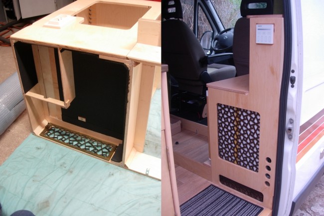

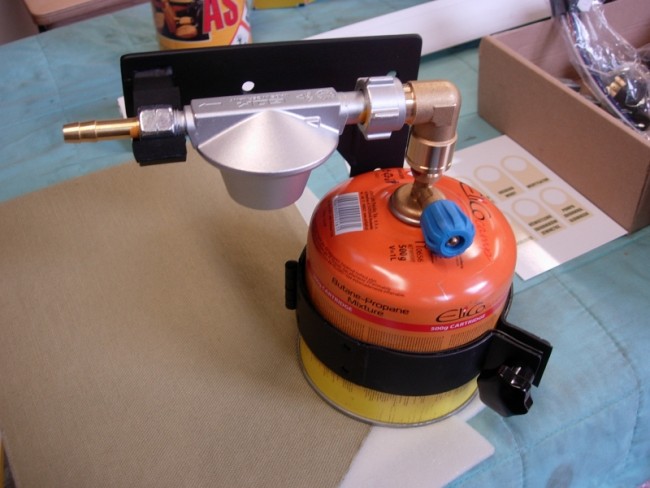

Nie wiem czy pisałem ale ponieważ gaz idzie nam tylko do kuchenki to celem oszczędności miejsca/wagi zdecydowaliśmy się na kartusze 500gr. Mam ich kilka, sam napełniam, na razie jeździmy i wygląda, że to rozwiązanie jest OK.
Dorobione mocowanie. Kartusz montowany pod spodem pojazdu.
Plik ściągnięto 16 raz(y) 364,35 KB
Rudiger
Otrzymał 8 piw(a)
Skąd: z warsztatu
Wysłany: 2024-06-02, 21:42

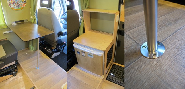

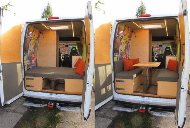

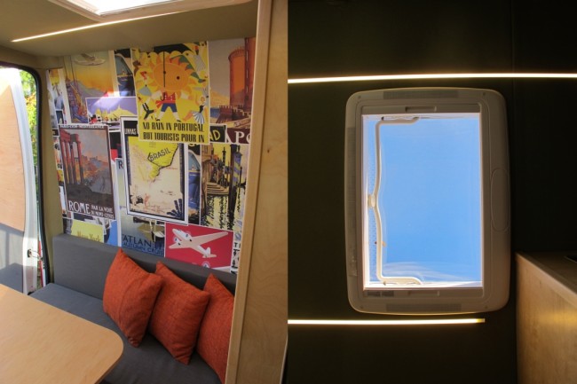

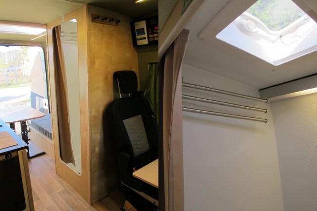

Tak wygląda tył zabudowy w wersji dzień i noc. Czasami stół odkręcamy i wyjmujemy na zewnątrz. Pewne elementy zabudowy mają uproszczoną koncepcję (np.wizualny wskaźnik napełnienia zbiornika, zasłona w prysznicu itp) bo bywa, że hołduję idei "radość upraszczania". Przy pracach zwracam jednak uwagę na dopracowanie szczegółów, wykończenie powierzchni - nawet w prostych formach. Niech to wygląda jak należy :)
Tak naprawdę do całości brakuje jeszcze szafek górnych - które zamkną wizualnie całość. Zrobimy je w tym roku - jak starczy czasu pomiędzy kolejnymi wyjazdami :)
Plik ściągnięto 32 raz(y) 586,31 KB
Plik ściągnięto 19 raz(y) 488,64 KB
kabina wyłożona laminatem poliestrowo-szklanym z wytłaczaniem.
Plik ściągnięto 20 raz(y) 498,57 KB

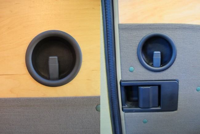

Detale otwieraczy...
Plik ściągnięto 16 raz(y) 505 KB
Glefy okien....
Plik ściągnięto 19 raz(y) 613,28 KB
Detale...
Plik ściągnięto 33 raz(y) 747,86 KB

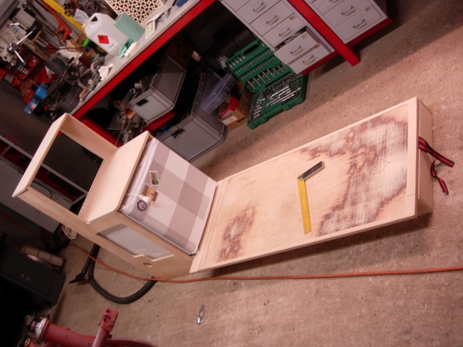

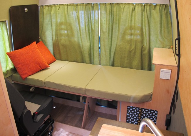

W tym roku, w ramach wykończeniówki największym wyzwaniem było wykreowanie trzeciego miejsca do spawania, dla syna. Ile będzie z nami jeździł? Nie wiadomo, dlatego rozwiązanie musiało być uniwersalne - i użytkowe i nie demolujące wnętrza. A budy się nie rozciągnie, nie jest to zbyt długi model busa. Koncepcje ewoluowały całą zimę, wiedzieliśmy, że musi powstać podwyższenie pod lodówkę i pod nogi - i to można wykorzystać jako przyczółek do budowy łóżka. Ten model Ducato ma plus w postaci przedłużenia nadwozia PRZED drzwiami przesuwnymi. A więc mamy tam 50cm. Na lodówkę akurat, na spanie - ciut mało. Dobrze by było wykreować 60cm szerokości - jak w Niewiadówce, bo to się sprawdzało.
Zimą zrobiłem podwyższenie pod nogi i lodówkę wraz z czerpnią do webasto. Zamocowaliśmy to w busie i wtedy nagle powstała ultra prosta idea łóżka. Podłoga podwyższenia jest mocowana do ściany i podpierana prostą podporą. Ponieważ podpora jest pod kątem ujemnym, chce oderwać płytę od ściany. Mocowanie w ścianie jest pancerne więc pod obciążeniem cały układ się "napina" przez co jest bardzo sztywny. Trzeba było wytworzyć 3 materace z pianki T30 o grubości 8cm. Leżanka ma 60cm szerokości, w obszarze stóp (nad lodówką) zwęża się do 50cm. 2 materace chowają się niczym klocki LEGO w podwyższeniu, trzeci materac ma swoje miejsce pomiędzy kabiną prysznica i trzecim fotelem.
I tyle. Co mogłem - to zrobiłem. Łóżko się składa łatwo, nie zaburza komunikacji wewnątrza, jest stabilne. Wymiary 60x182cm wystarczają. Na razie przynajmniej, jak syn urośnie jeszcze to będzie kłopot :)
Powstaje podwyższenie i zabudowa lodówki.
Plik ściągnięto 18 raz(y) 489,59 KB
Pod lodówką jest wytłumiona czerpnia webasto i schowek na kontrabandę. W każdym razie wchodzą tam 4 piwa :)
Plik ściągnięto 17 raz(y) 461,93 KB
Plik ściągnięto 22 raz(y) 684,21 KB
Dzień.
Plik ściągnięto 15 raz(y) 670,13 KB
Komora materacy i podpora.
Plik ściągnięto 15 raz(y) 504,34 KB
Noc.
Plik ściągnięto 22 raz(y) 639,32 KB

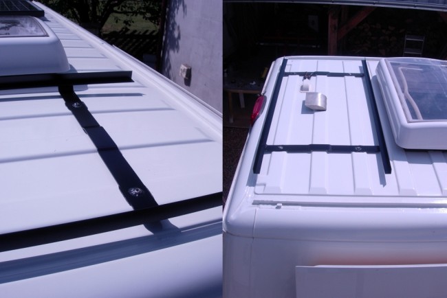

Wyjazd do Estonii zmobilizował mnie do montażu ostatniego panela EV. Wykonałem z alu stelaż montażowy pod panel 130W. Panel wpięty do instalacji oddzielnym sterownikiem MPPT. Jestem bardzo zadowolony z tego rozwiązania - kilka razy bywało, że przednie panele były częściowo przysłonięte na postoju (np.cień drzewa) i jak wiadomo ładowanie było nędzne. Za to tylny był w słońcu i radośnie dawał niezależne 7,5A.
Plik ściągnięto 16 raz(y) 381,15 KB
Plik ściągnięto 14 raz(y) 495,24 KB
