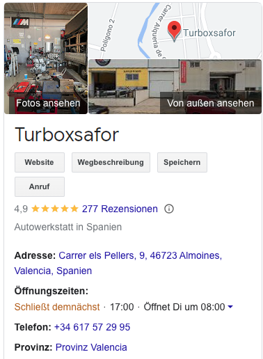

Może podaj namiar na tenTurboxsafor.
izola
[Usunięty]
Wysłany: 2024-06-17, 15:41
Turboxafor
Plik ściągnięto 2593 raz(y) 149,7 KB
