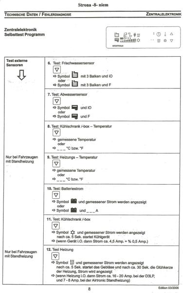

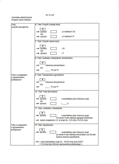

Dalszy ciąg ,, Centralka elektroniczna "
Plik ściągnięto 2457 raz(y) 20,43 KB
Plik ściągnięto 2457 raz(y) 33,26 KB
Plik ściągnięto 2457 raz(y) 20,95 KB
Plik ściągnięto 2457 raz(y) 32,95 KB
Plik ściągnięto 2457 raz(y) 27,43 KB
Plik ściągnięto 2457 raz(y) 20,21 KB
Plik ściągnięto 2457 raz(y) 17,08 KB
Plik ściągnięto 2457 raz(y) 23,87 KB

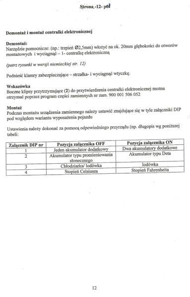

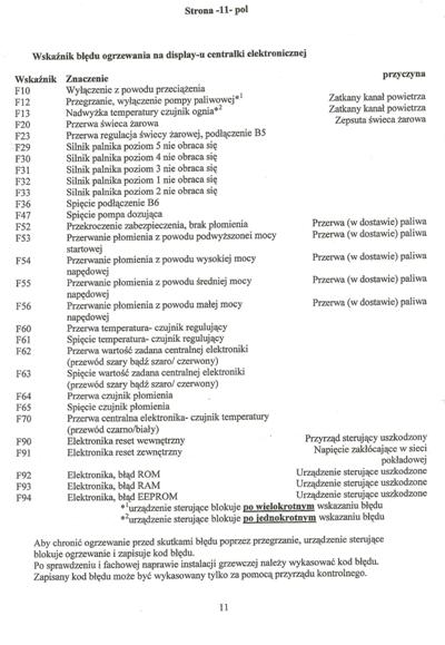

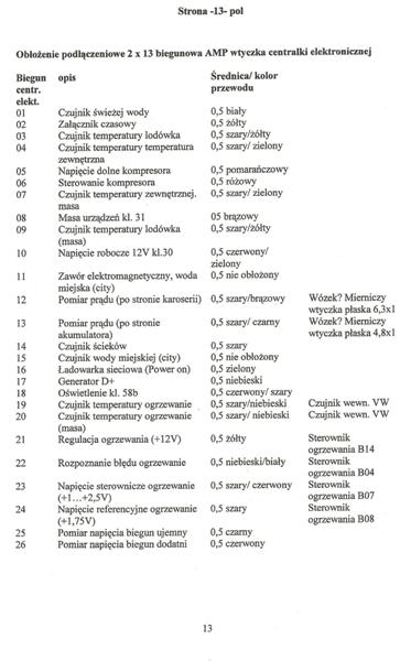

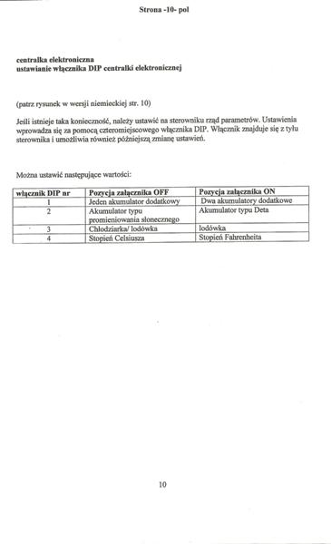

c.d.
Plik ściągnięto 2442 raz(y) 41,94 KB
Plik ściągnięto 2442 raz(y) 43,28 KB
Plik ściągnięto 2442 raz(y) 26,54 KB
Plik ściągnięto 2442 raz(y) 38,38 KB
Plik ściągnięto 2442 raz(y) 36,1 KB
Plik ściągnięto 2442 raz(y) 32,14 KB

Coś mi to skanowanie nie wyszło, :gwm jakby co to pisać na PW i wyślę pocztą
Jak zrobię profesjonalny skan to wrzucę to do osobnego tematu.
