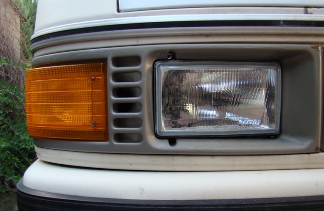

Tadziu jeszcze nie kojąrzę. Wrzucę fotki, ale jutro. :spoko
łoś
szary stary łoś
Nazwa załogi: łoś
Dołączył: 26 Gru 2009
Piwa: 79/24
Wysłany: 2011-06-22, 23:25   lampa
to taka lampa
Plik ściągnięto 153 raz(y) 53,94 KB

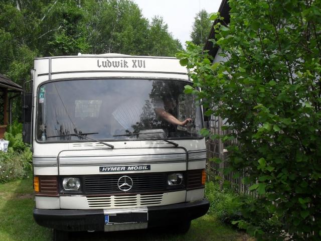

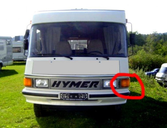

Nie Tadziu są inne. W tym modelu.....kaplica, takie kierunki pasują tylko od hymera, albo hymera lub hymera zresztą z szybą jest podobnie. Dzwoń do elkampu. Jest gość zajmujący się tylko hymerami. Ja kupiłem uszczelkę przedniej szyby bo to potrzebowałem. Mój jest z 1978r i bez problemu czekałem .....trzy tygodnie :diabelski_usmiech
Plik ściągnięto 5848 raz(y) 72 KB
Jarek
Piwa: 280/1363
Wysłany: 2011-06-24, 16:38
airgaston, do Twojego dokladnei pasuja kierunki od 207-410 sa identyczne tylko u Losia sa troszku inne ale da sie i ta sprawe zalatwic

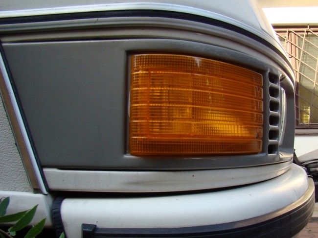

Wysłany: 2011-06-29, 07:52
U mnie te lampy są inne.
Plik ściągnięto 153 raz(y) 142,78 KB
Plik ściągnięto 159 raz(y) 168,58 KB
