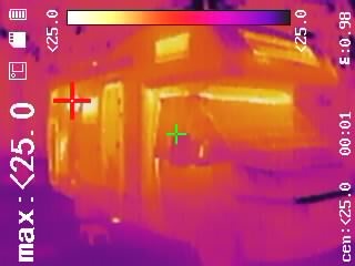

Miałem okazję ostatnio zrobić test takiej osłony termicznej. Pomijając fakty oczywiste poruszane wcześniej na forum, że nie parują szyby od środka to posiadając przy okazji kamerkę termowizyjną dokonałem poniższych pomiarów:
Dwa kampery obok siebie, temperatura wnętrza podobna, tj. ok. 20 st.C, na zewnątrz ok. 0 st. C. Jeden kamper bez osłony drugi z osłoną.
Może jakość zdjęć nie powala ale wnioski wyciągnijcie sami. :ok
Bez osłony
Plik ściągnięto 4484 raz(y) 18,01 KB
Z osłoną
Plik ściągnięto 4484 raz(y) 18,5 KB
---> :D <---

Pierwsze co się nasuwa, to ten z osłoną nie ma izolacji w ścianach albo ma o wiele wyższą temp. wnętrza.
