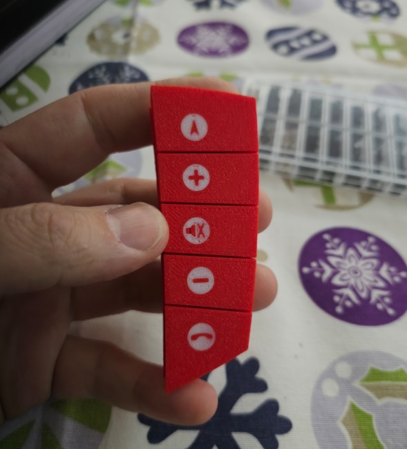

Teaser
Bazujące na powszechnie dostępnym u majfrendów zestawie, w pełni programowalne sterowanie radiem chińskim lub Pioneer, przystosowane do kierownicy Ducato niewyposażonej w takie luksusy.
Na zdjęciu iteracja 3, udana w 95%, czyli można by powiedzieć V0.95.
Kolor będzie oczywiście czarny. Będzie lewa i prawa.
Okrągłe ikonki będą montowane jako osobne elementy, można sobie ułożyć dowolnie, również można wydrukować customowe funkcje, w zależności od możliwości radia.
Materiał ABS.
Skok przycisków 1mm.
Jakbym miał oryginalne przyciski, mógłbym doprojektować zamienne mocowanie.
Jutro pierwszy montaż testowy.

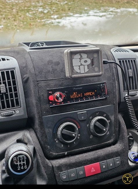

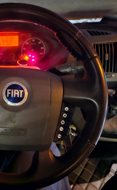

Wysłany: 2026-01-02, 23:24
Jeszcze trochę poprawek...
A z tabletem redmi wtopa aż wstyd
Kupiłem do samochodu tablet BEZ Gpsa 😂🤣
Już kupiłem inny, ale będzie 7-8...

Wysłany: 2026-02-03, 10:06
praca wre
