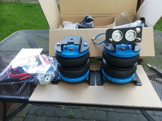

Jakby kogoś interesowało wspomaganie zawieszenia pneumatyczne, to ja montuje takie :mrgreen:
Pracujemy na MTT System. Zero reklamacji. Mogę szczerze polecić :mrgreen:

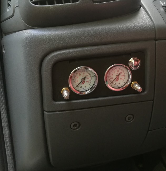

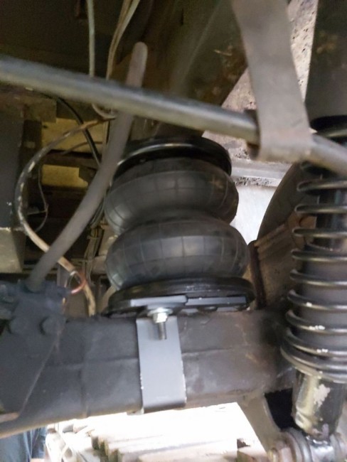

od roku mam poduchy ,,,samochód jest bardziej stabilny na zakrętach ,,,,,,i nie kiwa na boki :spoko :spoko :spoko polecam

ARCADARKA napisał/a:
Na ile pompujesz do jazdy?
Robert
Robert
ARCADARKA
Twój sprzęt: Pojazd specjalny
Dołączył: 06 Sty 2008
Piwa: 85/99
Skąd: STOLYCA
Wysłany: 2021-04-19, 19:54
na pusto 2 atm zupełnie wystarczą ,,, jak zatankuje gaz 120 l i do tego załaduje łódkę ,maks do 3 atm ,,,,,,korektor hamowania ma swoje prawa ,i o tym trza pamiętać :spoko

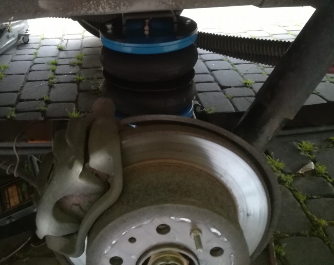

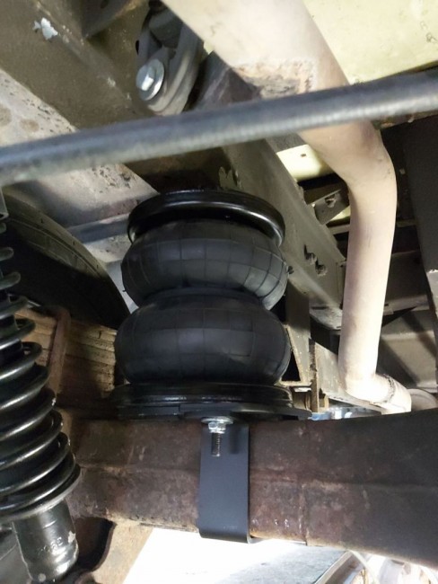

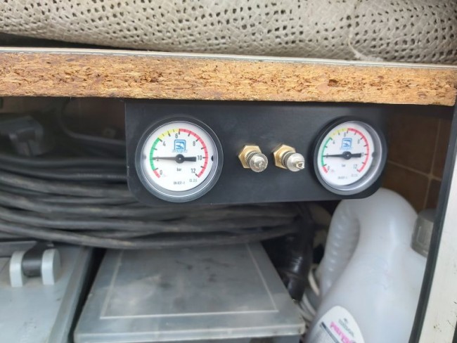

bercik
Twój sprzęt: DcatoII Pilote
Dołączył: 19 Sie 2013
Otrzymał 2 piw(a)
Skąd: Gliwice
Wysłany: 2021-04-20, 21:50
W zeszłym roku sam montowałem taki zestaw kupiony w Gliwicach. Jest OK :spoko
