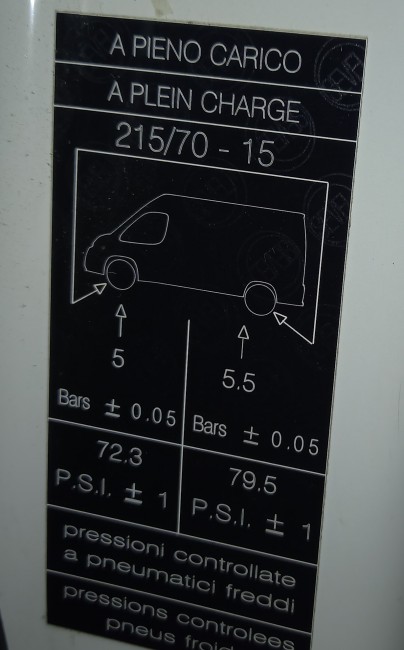

u mnie wlepka na słupku informuje ze opony maja być takie jak mam założone obecnie. Będąc skrupulatnym nie zostaje nic innego jak kupic opony cp bo chyba tylko one spelniaja kryterium rozmiaru/nośnosci/ciśnienia zalecnanego

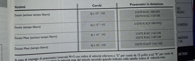

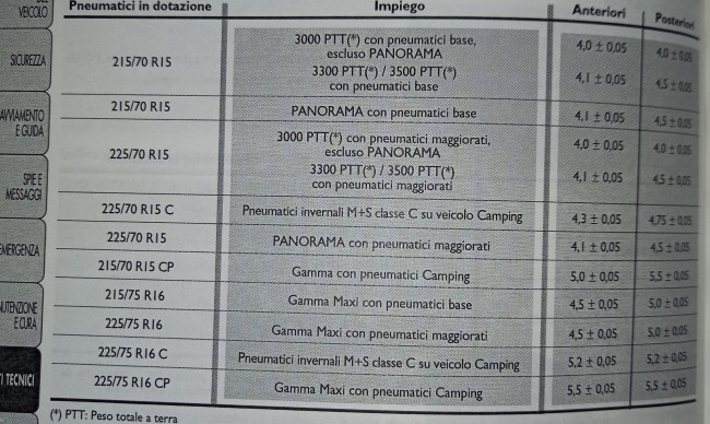

Edit:
Po drodze byłem u wulkanizatora, powiedział żeby brać te "c" i się nie zastanawiać.
Poważnie teraz rozważam 225/70 r15. powiedzcie tylko czy indeks prędkości s ( tańsze jakies 30-40 zł na sztuce) czy r. Będzie to miało jakiekolwiek znaczenie ?
Dodaje tez zdjęcia z instrukcji fiata, w części kamperowej nic o oponach nie ma. Wynikało by z tego że do veicolo campig można 225/70 r15 c
Plik ściągnięto 14 raz(y) 486,07 KB
Plik ściągnięto 12 raz(y) 901,68 KB
Plik ściągnięto 8 raz(y) 285,24 KB

U mnie oryginalnie kamper był na agilis cp ale one miały max 4,75 bar a producent podaje 5,5 bara przód i tył i na tyle są ustawione czujniki.
Kupowałem już 2 razy komplet opony z możliwością pompowania na 5,75 bar, zawsze wybieram tez maksymalnym obciążeniem 121/120 i je tak można pompować.

Raczej Fabryka Citroena, czujniki i naklejki pokazują poprawne ciśnienie 5,5 bar.
W przyczepie Hobby 560 kempingowej fabryka pompowała 14cali na 4,5 bar.
