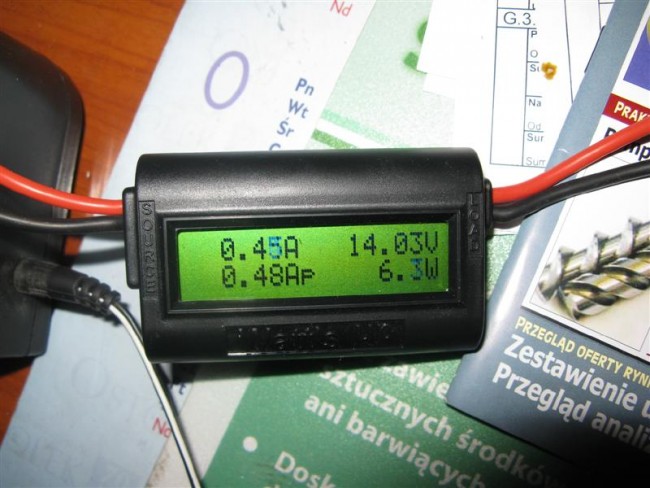

Dotarł.
Wygląda tak jak na zdjęciu.
Ma cztery kabelki i gniazdko 3 pinowe.
Nie jest to coś co tygrysy lubią najbardziej, choć jakieś zastosowanie może znaleźć.
Generalnie jest to urządzenie składające się jakby z czterech mierników
woltomierza, amperomierza, watomierza (oblicza pobieraną moc) i licznika energii elektrycznej.
Ograniczenie o którym pisze Krzysztof Lis dotyczy tego licznika. Ten może zmierzyć 65 Ah pobranego pradu a Drwats czy jak się tam nazywa ponad 6000 Ah ale tyle to kamper pobierze pewnie przez całe swoje istnienie na tym świecie a na pewno będzie to więcej niż akumulator pożyje.Jestem na etapie testowania.
Napisałem, że nie jest to urządzenie spełniające zadania komputera mierzącego na ile wystarczy prądu bo działa tylko w jedną stronę.
Można mierzyć ile prądu pobraliśmy z akumulatora a nie ile w nim pozostało.
Przy odwróceniu końcówek można mierzyć ile do akumulatora dostarczono energii podczas ładowania i na tej zasadzie wiedzieć czy akumulator jest naładowany.
Przy odrobinie doświadczenia i odpowiedniej analizie tego co pokazuje można jakieś wnioski o ilości energii w akumulatorze wyciągać.
Jak są pytania to w miare moich badań nad ustrojstwem postaram się wyjaśnić.

Krzysztof Lis
Twój sprzęt: Volkswagen T3 Munnich 1979
Dołączył: 03 Sty 2009 Skąd: Żyrardów
Wysłany: 2009-02-28, 12:47
| janusz napisał/a: | | Ograniczenie o którym pisze Krzysztof Lis dotyczy tego licznika. Ten może zmierzyć 65 Ah pobranego pradu a Drwats czy jak się tam nazywa ponad 6000 Ah ale tyle to kamper pobierze pewnie przez całe swoje istnienie na tym świecie a na pewno będzie to więcej niż akumulator pożyje. |
W kamperze bez problemu możesz mieć akumulator o pojemności większej, niż 65 Ah i dlatego to ograniczenie może być kłopotliwe.
I chyba tylko dlatego. |
Kombatant Szeryf
Wysłany: 2009-02-28, 12:59
| Krzysztof Lis napisał/a: | W kamperze bez problemu możesz mieć akumulator o pojemności większej, niż 65 Ah i dlatego to ograniczenie może być kłopotliwe.
Tak masz rację. Ale to i tak nie pokazuje tej pojemności tylko ilość energii jaka została pobrana o ostatniego zerowania przyrządu.
Wystarczy na trochę włączyć silnik, akumulator zostanie doładowany i całe wyliczenie i tak nic nie będzie warte.
Pewnie że to jest jakieś ograniczenie ale czy kłopotliwe, nie wiem trzeba w praktyce przetestować.
W kamperku myślę że podstawowa wiedza jaką chcieli byśmy znać to ilość energii jaka została w akumulatorach, a tego maszynka nie podaje. |
Krzysztof Lis
Wysłany: 2009-02-28, 13:14
| janusz napisał/a: | Tak masz rację. Ale to i tak nie pokazuje tej pojemności tylko ilość energii jaka została pobrana o ostatniego zerowania przyrządu.
Masz rację -- chodzi nam głównie o to, żeby wiedzieć, ile mamy prądu do dyspozycji.
Pytanie do Ciebie: jak zmienia się wskazanie przyrządu, gdy włączasz silnik, czyli przy doładowywaniu akumulatora?
Jeśli ilość pobranej energii się zmniejsza, mamy to, o co nam chodzi. :D
Wtedy aby zobaczyć, ile mamy energii do dyspozycji, należy rozładować akumulator do wybranego poziomu "zero". Na przykład niech będzie to poziom, przy którym przetwornica 12/230V się wyłącza. Następnie ładujemy akumulator. Widzimy wtedy, ile energii mamy do dyspozycji. Ilość pobranej energii powinna być na minusie. |
Kombatant Szeryf
Wysłany: 2009-02-28, 13:56
On, ten przyrząd nie ma minusa. To znaczy nie pokazuje ujemnych wartości. Wszystkie skale są od "0"
Aby zmierzyć ile prądu dostarczyliśmy przy ładowaniu trzeba byłoby odwrotnie go podłączyć. |
