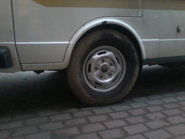

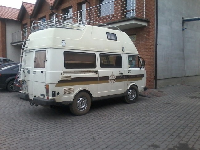

225/75/16 z tyłu mieszczą się bez problemu. Z przodu musiałem delikatnie rant nadkola młoteczkiem potraktować.
Po włożeniu wspomnianych dystansów będzie super.
Pojeździliśmy z Metalem trochę po koleinach i szybkich szutrach i dopiero przy konkretnym dobiciu słychać obtarcie z prawego nadkola a przy skręcie w lewo i dobiciu tylna część lewej opony przyciera o "gniazdo" akumulatora(trzeba będzie troszkę przebudować).
Przejechałem koło 100km dziś w różnym terenie i czuć zmianę rozmiaru kół dość znacznie. O piątce pod górkę mogę zapomnieć ;)
Plik ściągnięto 39 raz(y) 178,33 KB

Wysłany: 2016-03-09, 17:48
Przednie nadkole
Plik ściągnięto 48 raz(y) 122,8 KB
