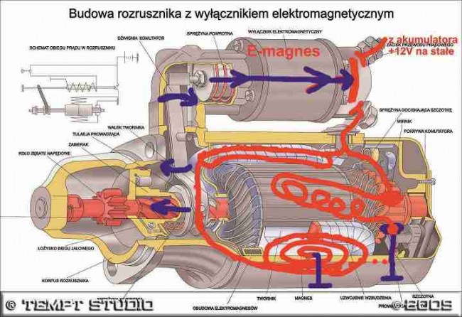

prezes1960 napisał/a:
drugi zestyk jest dziwnie połączony takim sztywnym płaskownikiem podejrzewam że ten zestyk jest masowy ?
Zwarłem zestyki ,iskrzenie jest natomiast rozrusznik milczy.
ów płaskownik przewodzi prąd na szczotki i uzwojenie stojana. Na nim może być tylko +
Masa jest zawsze na obudowie, musisz o tym pamiętać.
Zestyki (jak już tej nazwy użyjemy) są w środku elektromagnesu. Na zewnątrz masz po prostu śruby z kablami, "płaskownikami".
Iskrzenie jest powiadasz... a ja sądzę że jest to iskrzenie zamykane obwodem e-magnesu a nie wirnika/szczotek/stojana czyli rozrusznika właściwego.
Zerknij na rysunek.
+akumulatora do pierwszej śruby podłączony jest na stałe.
w elektromagnesie, w chwili rozruchu kluczykiem przesuwa się rdzeń, który zwiera w środku te dwie śruby.
Wówczas prąd przechodzi na drugą śrubę i dalej "płaskownikiem" do środka.
Jednocześnie przesuw rdzenia zatrybia zębatkę bendiksa z kołem zamachowym silnika zgodnie ze strzałakmi. W tym momencie jak bendiks jest wysunięty i zwarte są obie śruby to prąd zaczyna przepływać na stojan i na szczotki wirnika i dalej na masę, tak jak to nabazgrałem na tym rysunku.
Jeśli elektromagnes działa, tyka, a rozrusznik się nie kręci to:
albo e-magnes nie ma siły przesunąć rdzenia tak by zwarł ze sobą śruby
albo jeśli jednak prawidłowo zwiera i prąd "płaskownikiem" wpływa do środka a nadal nie kręci, to przerwa musi być np na szczotkach. Wówczas prąd mając przerwę , do masy nie dopływa. A taki jest cel przepływu prądu: aby do masy
Zrozum jak to działa, a sam dojdziesz do usterki.
