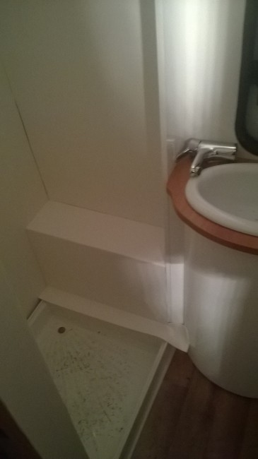

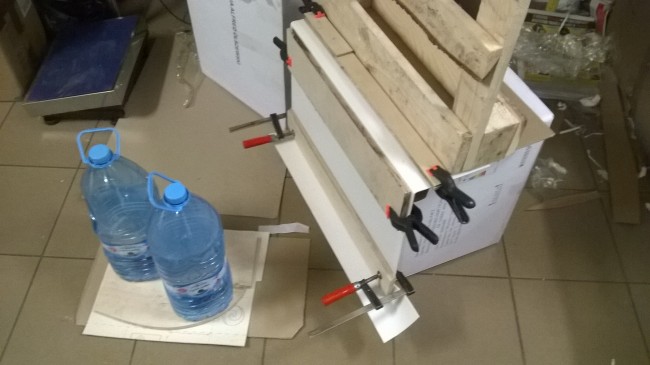

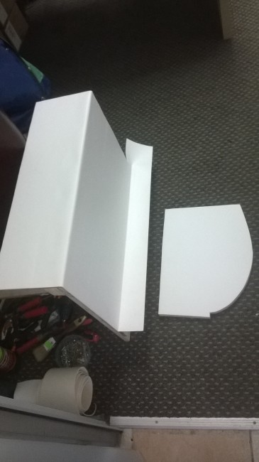

Obudowa brodzika zrobiona, oklejona i gotowa do montażu.

Siedzi :)

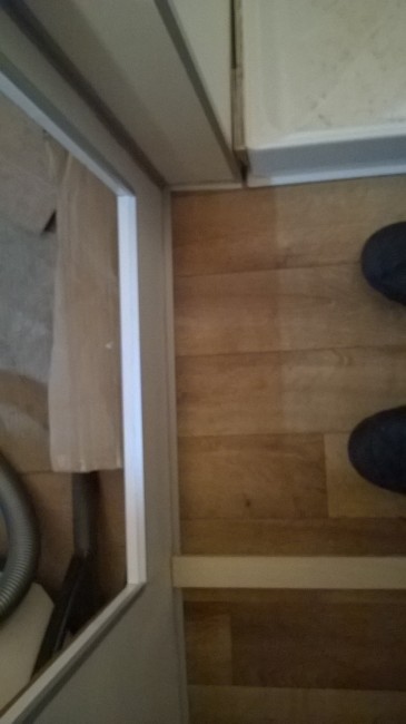

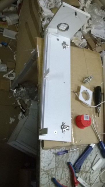

Brodzik wklejony, szafka z siłownikiem wisi, elektryka w większości zrobiona, listwy amelinowe
przyklejone.... powoli zbliża się to wszytko ku końcowi....ehk... znaczy łazienka...czeka na mnie jeszcze ze 30 innych rzeczy do zrobienia na liście ale takie życie kamperowca :wyszczerzony:

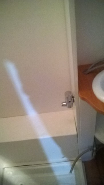

Dziś piękna pogoda pozwoliła na posunięcie się z pracami do przodu. Poszły uszczelnienia brodzika, łączeń okładzin i przy okazji wygrałem walkę z wsadzaniem klina w uszczelkę okna. Kto wsadzał ten wie jak to jest frustrujące. YAFUD

SZEJK napisał/a:
Ja przymierzam się do tego nieszczęsnego klina w tylnej szybie prawie pół roku nawet koledzy wskazali mi przyrząd do tego stworzony ale ciągle udaje że nie mam z tym problemu.
Poproszę Cię o wskazówki. :wyszczerzony:
Na forum są ludzie którzy mają pojęcie o wsadzani klina i robią to w pięć minut - ja do nich NIE należę :-/
Pierwszego klina wsadzałem po demontażu okna przy stoliku - mocowanie blokady szyby szwankowało więc cały aluminiowy ceowik musiałem wklejać od nowa. Metoda dość prymitywna bo dłubanie na zasadzie szpachelki i płaskiego śrubokręta ale się udało. Z jednej strony wsadzamy klina z drugiej wpychamy uszczelkę. Najgorzej jest na zakrętach. Dziś rozmawiałem o tym z teściem (kiedyś miał swój autokar) - mówił mi że widział jak robią to fachowcy - nagrzewają uszczelką i idzie łatwo; podobno można użyć nawet suszarki do włosów - uszczelka robi się miękka i wchodzi ale sam tego nie praktykowałem więc nie wiem ile jest w tym prawdy.
Najlepiej jakby wypowiedział się ktoś to ma o tym pojęcie i doświadczenie a takich tu nie brakuje
PS. jak dla mnie wsadzanie klina jest frustrujące; pewnie dlatego że robię to nie fachowo :-/
