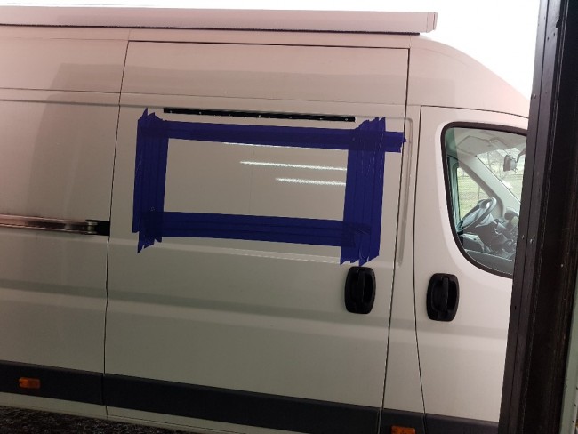

Wysłany: 2019-03-18, 09:56

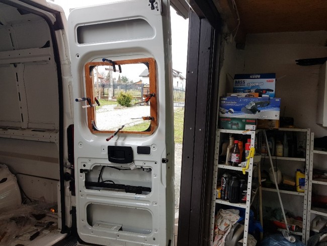

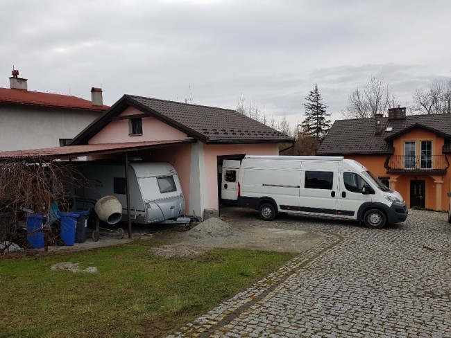

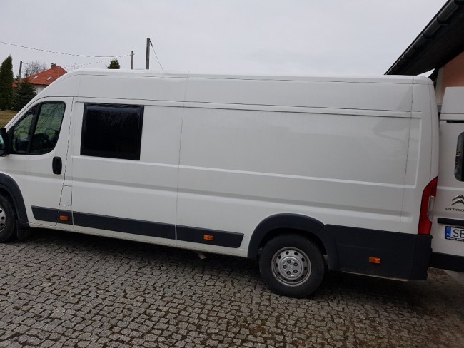

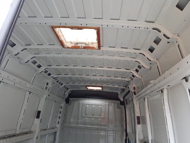

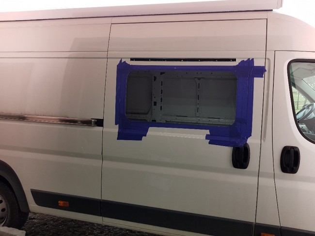

Udało mi się coś podziałać. ;)
Markiza, okna dachowe chociaż będzie jeszcze jedno w łazience - brak koncepcji i okna na bokach.
W drzwiach tylnych był trochę problem z uwagi na konieczność przełożenia zawiasów na inne.
Ale wszystko zakończyło się pozytywnie.

Widzę, że tylne okno dachowe zamontowałeś za drugą poprzeczką - jak planujesz rozmieścić panele na dachu?
Woj-tek
Dołączył: 05 Cze 2012
Piwa: 5/45
Wysłany: 2019-03-18, 20:51
drFeelGood napisał/a:
Myślę, że coś się uda zmieścić między oknami.
A miejsce takie wybrałem z uwagi na możliwość zmieszczenia klimatyzatora ( może kiedyś ).

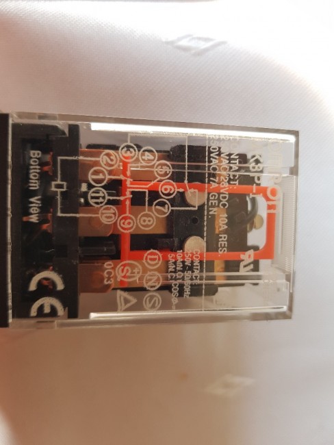

Prośba o kontrolę i poprawki dla podłączenia przekaźnika:
1 L gniazdek w kamperze.
2 L ze słupka cewka
3 ?
4 L gniazdek w kamperze ze słupka
5 L gniazdek w kamperze z przetwornicy
6 ?
7 ?
8 N gniazdek w kamperze z przetwornicy
9 N gniazdek ze słupka
10 N ze słupka cewka
11 N gniazdek w kamperze
Plik ściągnięto 13 raz(y) 121,58 KB

Woj-tek napisał/a:
Mniemam ze to ma być automatyczny przełącznik siec lub przetwornica ,
dobrze to rozpisałeś .
1 i 11 gniazdka w kampie
5 i 8 przetwornica
4 -2 i 9 -10 słupek
3 - 6 - 7 dodatkowy przekaźnik przełączający , sterowany ta sama cewką 2-10
który możesz wykorzystać ,
np. do włączania przetwornicy przy zaniku napięcia z e słupka .
