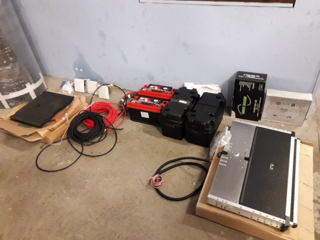

A dzisiaj rozpakowałem kolejne zakupy...
Ból głowy narasta
| Plik ściągnięto 34 raz(y) 313,63 KB |

Dużo zabawek jak przy każdej takiej budowie. Niestety problem instrukcji jeszcze zapewne długo nie zostanie rozwiązany, nadal będą tylko w językach "nie do końca kompatybilnych" z naszym rodzimym Takie życie.
Przetwornica Volt trochę mało szczęśliwy model, nie ma soft start z tego co pamiętam (i ma duży pobór prądu jałowego). A ta opcja przydaje się przy odpalaniu lodówki na 230v - chociaż nie wiem czy będziesz miał taką, może planujesz na 12v. |
tsaconsult
Twój sprzęt: Citroen Jumper H3L4
Dołączył: 26 Lis 2018 Postawił 7 piw(a) Skąd: Tarnowskie Góry
Wysłany: 2019-01-28, 21:02
Lodówka 12V od Marcina z Prudnika |
