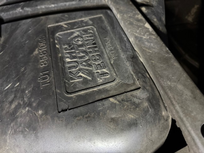

Nie ustaliłem jeszcze pojemności zbiornika ale znalazłem logo producenta. Niestety w internecie na nic mądrego na temat tego zbiornika nie natrafiłem. Dołączam zdjęcie spodu ogromnego zbiornika

Pojemność 135 litrów. Dwie wersje z czujnikiem paliwa i bez. Waga 13kg. Nowy niedostępny, kosztował 499euro.
https://www.ducatoforum.d...135l-fuel-tank/
Cytat za pomocą translatora z niemieckiego forum...
"Potrzebujesz wersji z common rail, ponieważ ma inne wymiary i kształt „otworu” na zbiornik paliwa (/edit: czujnik poziomu paliwa, dzięki Blaubär!) (przepraszam, nie mam odpowiedniego słowa. Edit: teraz mam, ale nie będę tego rozpoznawać za kilka dni?). Różnica polega również na tym, że wersja z common rail ma rurę chłodzącą do powrotu paliwa, a w zestawie znajduje się adapter."
i jeszcze jeden wpis z tego forum...
"Sprawdź pod pojazdem, czy zbiornik jest wykonany z tworzywa sztucznego i jak jest zamocowany. Autotechnik Kuhn oferuje „dostępny w sprzedaży” zbiornik o pojemności 135 litrów (dostępny również za pośrednictwem AA). Wygląd i uchwyty montażowe można zobaczyć na ich stronie internetowej lub w starszych broszurach. Być może uda Ci się wyciągnąć z tego wnioski.
Podczas wymiany zbiornika wskaźnik poziomu paliwa jest przenoszony ze starego zbiornika. Z pełnym zbiornikiem najpierw przejeżdżasz kilkaset kilometrów, w zależności od zużycia, aż wskaźnik paliwa spadnie poniżej górnej granicy. Wtedy masz dostępną pojemność standardowego zbiornika. Zbiornik o pojemności 135 litrów lepiej wykorzystuje wolną przestrzeń pod Ducato, sięga niżej i ma bardziej kanciasty kształt. Zakładam, że rezerwa wynosi od 15 do 20 litrów, ale nie wykorzystałem go w pełni. Certyfikat części DEKRA stwierdza, że ​​zbiornik o pojemności 135 litrów nadaje się do pojazdu typu 230P."

Wszystko się zgadza.👍
Pojemność nawet widać na wytłoczeniu.

Na długie trasy pojemność 135 l - marzenie :mrgreen: , wskazania poziomu paliwa zawsze można jakoś opanować, no chyba że kilogramów się boisz :bajer
