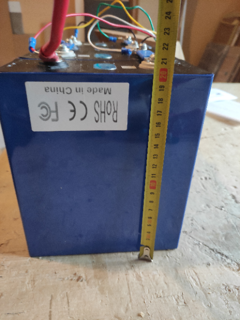

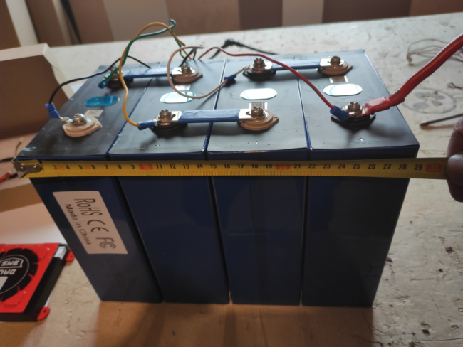

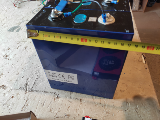

Panowie jestem po wizycie u kolegi Konrada, który z mojej miejscowości sprzedaje te ogniwa.
Ja osobiście wszedłem na halę a tam naprawdę chyba z 500 sztuk ogniw 200Ah i tyle samo 300Ah.
kupiłem w sumie 12 ogniw 200Ah mogłem wybierać mierzyć dowoli, niestety dysponowałem tylko zwykłem miernikiem i skupiłem się aby powybierać ogniwa dokładnie o tym samym napięciu by każda cela miała te samo napięcie.
Ja osobiście dla siebie kupiłem 8 sztu i dla kolegi z forum tez jeden komplet bo mnie prosił.
dzisiaj po zakupie podłączyłem 3 komplety równolegle by się cele zbalansowały.
Jeden robię dla siebie drugi będzie na sprzedaż jakby ktoś był chętny.
Jutro postaram się zrobić zdjęcia ogniw
