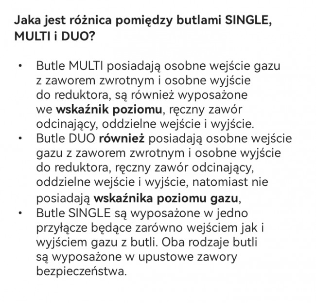

Wysłany: 2025-11-01, 12:35
Różnica pomiędzy butlami :ok

Artur.Dell napisał/a:
Spotkałem się z dwoma rodzajami zestawów do napełniania butli z dodatkowym zaworem i bez niego.
Doradźcie mi proszę, który zestaw wybrać.
https://allegro.pl/oferta/zestaw-napelniania-dwoch-butli-gasbank-alu-multi-17420966052?utm_medium=afiliacja&utm_source=ctr_2&utm_campaign=6a5f5ef9-5b1e-478d-aeb3-a3a141608819&utm_content=79c8c8b7cd4a
https://allegro.pl/oferta/zestaw-do-napelniania-butli-11kg-kamper-camper-pl-12273333708?utm_medium=afiliacja&utm_source=ctr_2&utm_campaign=6a5f5ef9-5b1e-478d-aeb3-a3a141608819&utm_content=e9f5d81b8770#
Pierwszy zestaw jest do tankowania butli multi i duo drugi do tankowania butli single

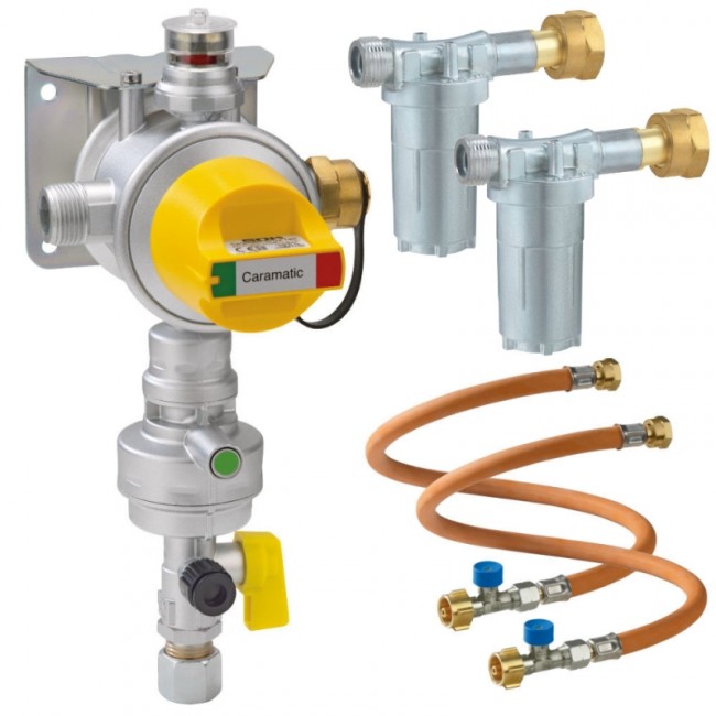

Wysłany: 2025-12-28, 11:34
GOK Caramatic Drive Two, moim zdaniem lepszy od nowego systemu z trumy. Tylko to pomaga w nocy :spoko

mischka napisał/a:
A w czym to jest lepsze od Trumy?

Wysłany: 2025-12-28, 17:24
mischka napisał/a:
Truma się lubi zawiesić, GOK bardziej niezawodny.

Wysłany: 2025-12-29, 11:29
Trzeci rok z Trumą, kilkumiesięczne wyjazdy, noce często podgrzewane i brak problemów. Jeżeli ten GOK Caramatic Drive Two działa również dobrze to tylko cena.
