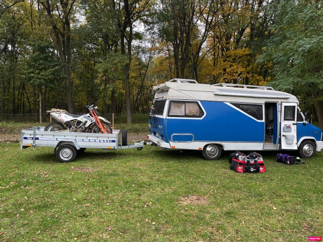

Wysłany: 2023-10-25, 07:16
I znow nam sie udalo, kolejny sukces.

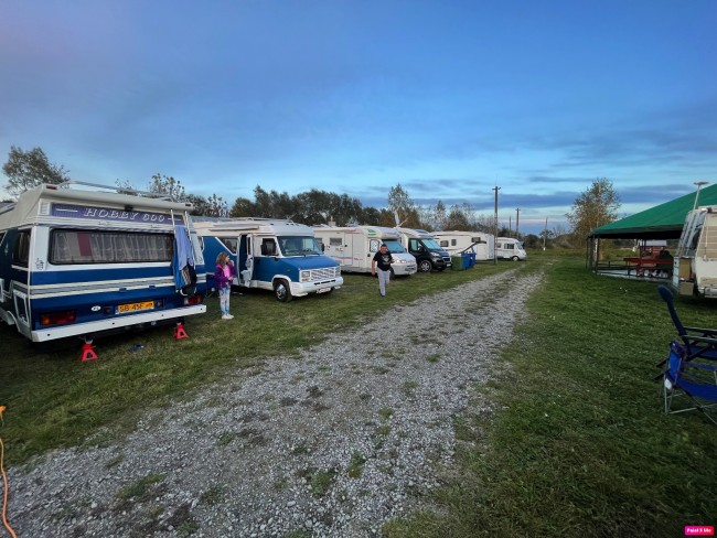

Zaproszeni na jesienne spotkanie w Jalowcach pokonalismy 800km w obie strony.
Pierwszy powazniejszy wyjazd naszym Hobbiaczkiem.
Podroz bez wiekszych problemow jednak kilka poprawek po powrocie juz zastosowane:
1. Centrowanie kol, za rada spotkanych doswiadczonych kamperowiczow wycentrowalem kola za pomoca blaszki 1mm z ktorej zrobilem pierscien do osadzania kol na piascie. Teraz jedzie rowno i nic nie buja.
2. Zbieznosc, nie zdazylem przed wyjazdem, teraz juz zrobiona poprawnie.
Jedyna niedogodnosc jaka na ta chwile pozostala to brak mocy na wzniesieniach, pod gore sw.Anny 70km/h na 4 biegu :(
Mozliwe ze problem membrany boostera ktora wymienialem , w zwiazku z czym mamy juz umowiona wizyte u jednego z lepszych pompiarzy na dolnym slasku. Niestety dopier za miesiac ale zobaczymy co wyjdzie.
W miedzyczasie pomalu bedziemy kontynuowali wykanczanie.
Stay tuned ;)

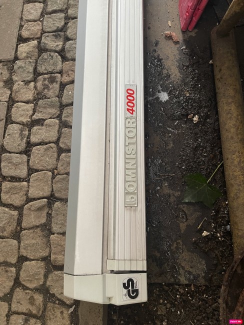

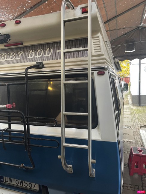

Znalazlem dokladnie taka sama drabinke jaka mielismy uszkodzona, wychodzi ze drabinka z relingami jakie mamy pochadza z Hymery
Przy okazji trafila sie "epokowa" markiza Omnistor 4000

Drabinka
Plik ściągnięto 10 raz(y) 1011,21 KB
Markiza
Plik ściągnięto 8 raz(y) 1,23 MB

Masz zapał, Autko pieknieje ;)

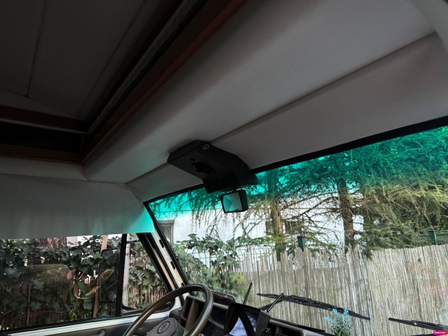

Dokonczylem tapicerki w szoferce i uruchomilem juz oswietlenie.

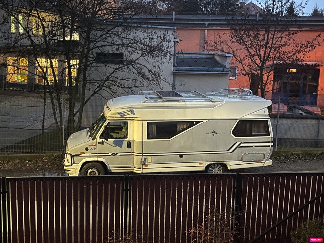

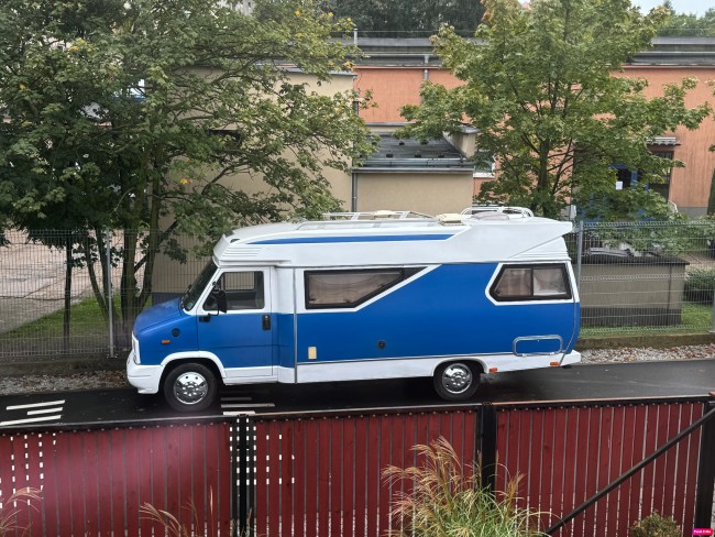

Kilka fotek
Przed remontem
Plik ściągnięto 9 raz(y) 975,27 KB
Po remoncie
Plik ściągnięto 8 raz(y) 1,78 MB
tapicerka w trakcie prac
Plik ściągnięto 5 raz(y) 1,34 MB
tapicerka
Plik ściągnięto 6 raz(y) 933,96 KB
Odswiezona podstawa pasazera
Plik ściągnięto 7 raz(y) 1,04 MB
odswiezona podstawa kierowcy
Plik ściągnięto 10 raz(y) 759,67 KB

W tym niebieskim kolorze to już wygląda prawie jak z bajki :brawo:
