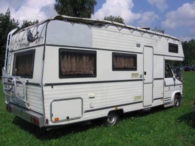

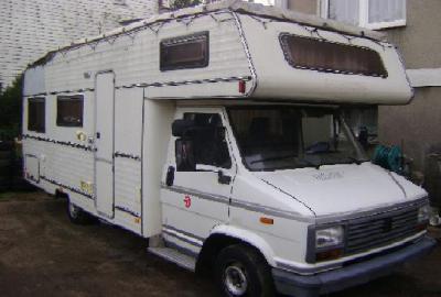

cena w niemczech w tamtym tygodniu to ok 3000euro
a tutaj mamy go już w kraju
http://aukcjewp.wp.pl/show_item.php?item=843180308
Bardzo dobrze utrzymany, wnętrze czyste, wszystko działa. Pełna dokumentacja oraz instrukcje. 6-osobowy. Info tel. 512 102 044
za cenę 27000zł
ja swojego po całkowitej odbudowie sprzedałem za podobne pieniądze
i pragnę nadmienic ze ten kto się na to auto połaszczy smiało może zostac nazwany I....a :)

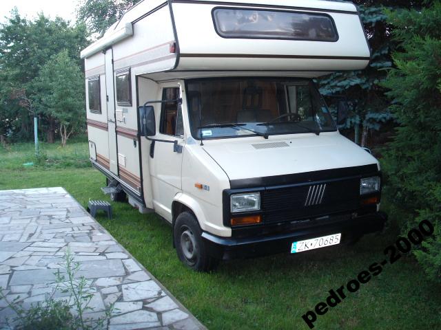

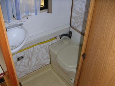

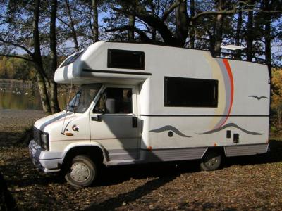

a więdz krynia istan napiasli dzisiaj na temat http://allegro.pl/item117...an_benzyna.html
No więc tak, byliśmy tam i nie polecam, facet w wielu punktach mija się z prawdą.
W aucie ogólny bałagan (fotki są z zupełnie innego okresu), cała ścianka tylna i lewa strona (w podkowie) jest robiona albo po dawnym silnym zacieku (czuć lekki zapaszek w szafkach) albo po jakiejś kolizji.
Instalacja gazowa nie działa z powodu braku butli, ale ogrzewanie i tak by nie zadziałało bo moduł iskrownika jest wymontowany.
Zdemontowany brodzik, bo coś ciekło
Pokrywa bojlera (ta plastykowa nakładka) jest wymontowana i leży w szafie więc tez coś było robione. Podejrzewam że zostawiono wodę na zimę i po rozsadzeniu zbiornika bojlera woda rozmarzając zalała elektronikę sterującą i co dalej to już wiadomo.
A facet wciska kit że teraz to przecież gazu się nie używa bo wszędzie na kempingach jest prąd
Na aukcji oczywiście o tym ani słowa, w rozmowie telefonicznej też udaje ciemnego (bo to spadek po ojcu który zmarł) więc on się nie zna ale na pewno wszystko działa bo ojciec jeździł.
tak więc nie ma sensu tam zaglądać, mógłby stanowić dobrą bazę do wyremontowania ale nie za te pieniądze.

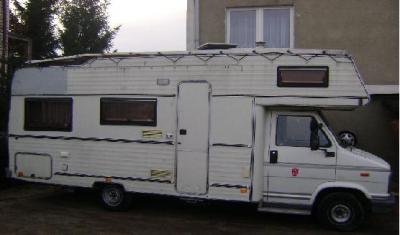

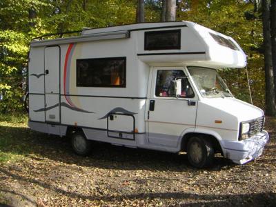

a teraz ciekawostka z allegro http://aukcjewp.wp.pl/ite..._8_osobowy.html
Rok produkcji: 1990
Silnik: 2,5 Diesel 98 KM
Przebieg: 198367km
Sprowadzony: Lipiec 2010 z Hamburga (Niemcy)
Rejestrowany na 8 osób
Auto posiada pełne wyposażenie kempingowe:
Klimatyzacja
TV, antena Satelitarna
Bateria słoneczna
Kuchenka gazowa, lodówka
WC, prysznic
Rolety na oknach
Trzy łóżka
Bagażnik dachowy
Bagażnik rowerowy
Zapraszamy do obejrzenia
Telefon kontaktowy: 601-584-027
lipiec 2010 z hamburga
o

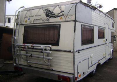

popatrzcie 2 post na tej stronie z grudnia 2009 czy to nie to samo auto a może wszystkie były w takim stanie pod plandeką z uszkodzonym narożnikiem tylnym
Plik ściągnięto 7324 raz(y) 23,1 KB
TomekW
Twój sprzęt: bezdomny :(
Dołączył: 20 Mar 2007
Piwa: 29/5
Wysłany: 2010-08-20, 22:34
Rzeczywiście, uderzające podobieństwo! :shock:
Tylko dwa dodatkowe miejsca mu "wyrosły"...
zbychu91
w imię złotego,euro i dolara
Twój sprzęt: fiat ducato hobby 600
Nazwa załogi: zbyszki
Dołączył: 29 Sty 2008
Piwa: 5/29
Skąd: olsztyn
Wysłany: 2010-08-21, 15:56
Prawy tył już się rozszedł,lewy wkrótce,może już w następnym odcinku serialu :spoko

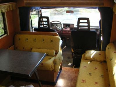

http://moto.allegro.pl/pe...1204751838.html
a wiec moze opisze dla innych szukajacych:
ogladalem to auto...za taka sume nie mozna bylo sie spodziewac cudow, ale troche w niezbyt stanie - jesli chodzi o kabine to caly dol to szpachla gonila szpachle, klapa to masakra, przy szybie same parchy ( mialem maly szpikulec czego nie widzial sprzedajacy...wchodzl wszedzie jak w maslo ) blotniki wymiana
jesli chodzi o srodek to calkiem przyzwoicie zachowany, oprocz alkowy gdzie bylo widac zacieki a na zewnatrz byl poklejony, kibelek popekany, elektryka odlaczone ( ponoc ladowal akumulator...ale jak sie zdecyduje to podlaczy )
wyglad zewnetrzny - niezbyt zachwycajacy w szczegolnosci te wszystkie rysy i wglebienia na budzie czego nie widac na fotkach
dach przy uszczelkach polepiony silikonem ( nie wiem czy zapobiegawczo ze wzgledu na rok czy juz cos sie dzialo - w srodku nie bylo widac )
silnik nie byl ponoc odpalany tydzien czasu - odpalil ale z gazem, trzeba bylo go trzymac zeby nie zgasl...pozniej chodzil calkiem rowno.
spodu nie ogladalem bo i mialem juz dosyc opowiesci sprzedajacego ze to auto idealne dla nas - on za to kupuje takiego max 10 lat bo za zachod chce jechac a tym sie boi.
w sumie porownujac dom i ogrod to wygladalo jak auto.
jeszcze jedno dziwne - kupil go od wlasciciela z trzebnicy pod wroclawiem, tamten od jakiegos handlarza, tylko rejestracja z wielkopolski, i nie bylo potrzeby przerejestrowac bo ubezpieczenie bylo, bylo bo i juz nie ma jak i przegladu
reasumujac za prawie 15000 zl jest auto do remontu, ktorego nawet ja jako amator bym nie zakupil choc pojechalem z gotowka bo jestem napalony na auto jak krolik na....
