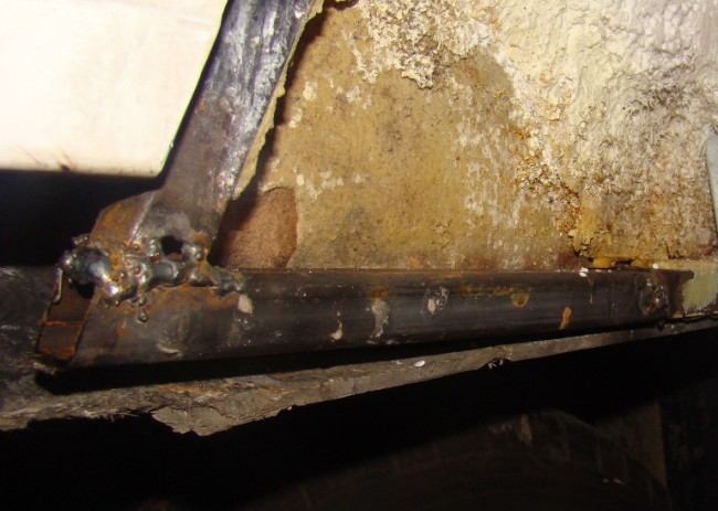

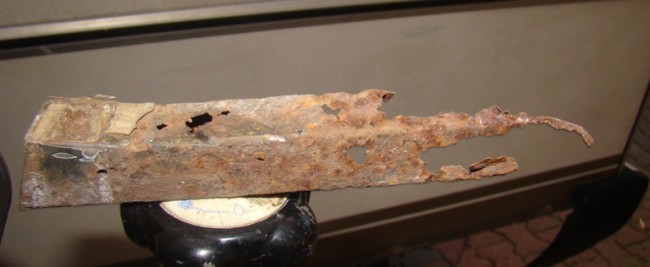

Po naprawie kilku usterek wynikłych z wypadku coś mi nie grało przy montażu.
Znalazłem problem, a polegał on na kawałku zerdzewiałej konstrukcji.
Plik ściągnięto 192 raz(y) 92,5 KB
łoś
szary stary łoś
Nazwa załogi: łoś
Dołączył: 26 Gru 2009
Piwa: 79/24
Wysłany: 2012-10-09, 18:17

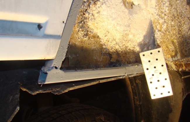

Wyżej pokazany i wycięty kawałek spowodował cofnięcie konstrukcji. To odkryłem po odchyleniu poszycia. Wspawałem wstawkę i powinno być dobrze. Teraz tak to wygląda.
Plik ściągnięto 183 raz(y) 141,61 KB

łoś napisał/a:
Witaj Boguś :spoko
ale normalnie ,spaw super, :bigok :bigok :bigok
piwko ,poleciało :bigok :bigok :bigok

Wysłany: 2012-10-09, 21:10
ARCADARKA napisał/a:
spaw był tylko ustalający odległości.
Wyszło dobrze i poprawiłem spaw. Oszlifowałem i już pomalowałem.

Wysłany: 2012-10-09, 21:23
Drobnymi kroczkami do przodu.
przyszlifowane i farba podkład
Plik ściągnięto 184 raz(y) 144,77 KB

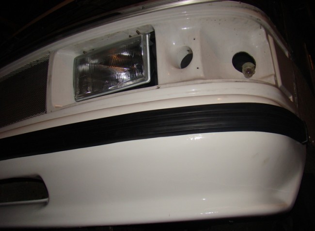

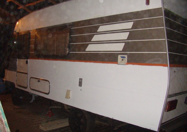

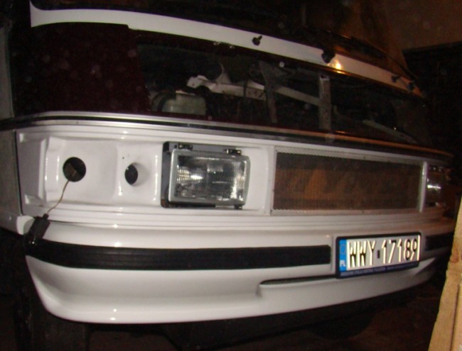

I znów mnie poniosło. Bo postanowiłem pomalować lewy bok. Miałem to zrobić wiosną, ale z powodu pogody wzięło mnie na malowanie. O malowaniu i o lakierach napiszę później jak wytrzymają mycie karcherem.
Dziś wreszcie zamontowałem zderzak po dodatkowym dwukrotnym malowaniu i dokładnym solidnym spasowaniu i skręceniu. Wcześniej to co widzieli koledzy to była prowizorka na wyjazd.
Plik ściągnięto 175 raz(y) 156,13 KB
Był podkład i dwa razy lakier, jeszcze jedna warstwa musi być.
Plik ściągnięto 172 raz(y) 123,96 KB
zderzak jak nówka
Plik ściągnięto 182 raz(y) 133,94 KB
