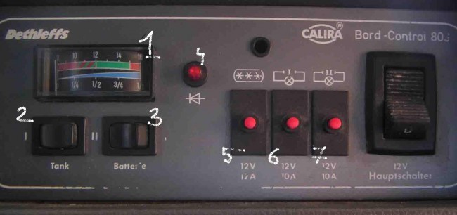

WITAM WSZYSTKICH.JESTEM POSIADACZEM OD NIEDAWNA CAMPERA I MAM PROSBE O WYJASNIENIE POSZCZEGOLNYCH ELEMENTOW TEGO PANELU 1-7.ZA OKAZANA POMOC Z GORY WIELKIE DZIEKI

Przyciski 2 i 3 są to przyciski kontrolne :ilości wody w zbiorniku i stanie naładowania akumulatorów 1 t właśnie wskażnik do przycisków 2 3
prezesuu
102 dni to nie zbyt wiele
Dołączył: 01 Lut 2008
Piwa: 22/13
Skąd: Tomaszów Mazowiecki
Wysłany: 2008-04-24, 19:16
4 to kontrolna diodka - idiotka,
5 to włączanie zasilania lodówki na 12V,
6 to włączanie pierwszego obwodu oświetlenia,
7 to włączanie drugiego obwodu oświetlenia

5,6,7 to bezpieczniki a nie włączniki
Wysłany: 2008-04-24, 20:20
kaimar napisał/a:
Oczywiście Kaimar ma rację. To są bezpieczniki - termiki.

Wysłany: 2008-04-24, 20:51
Ok zgadza się. Przepraszam za pomyłkę. :ok

Wysłany: 2008-04-27, 07:20
DZIEKI ZA OBJASNIENIE,TERAZ MUSZE SIE TROSZKE POBAWIC Z INSTALACJA.

Odgrzewając temat. Rozumiem, ze dioda kontrolna zapala się przy podłączeniu 220V ? Bo u mnie pali się zawsze.... :-|

Wysłany: 2008-11-21, 23:12
Witam!
Grzesiek napisał/a:
-a moze to wskaznik wlaczenia zasilania? :ok Pozdrawiam.Stefan.
