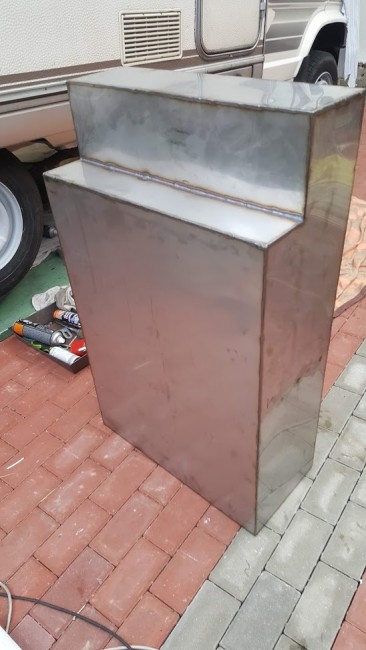

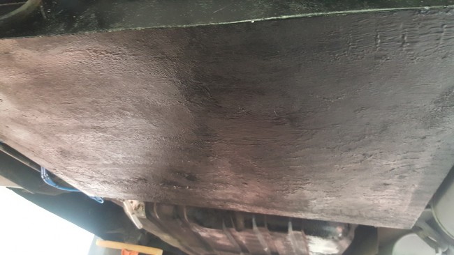

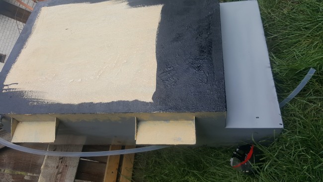

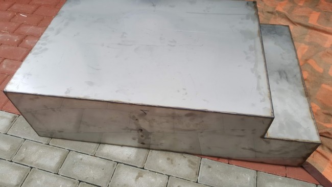

Witam!
Nie było to łatwe, ale nowy dodatkowy zbiornik
jest wyspawany.
Teraz pierwsze przymiarki, ustalenie- pomiar gdzie mają być
dokładnie uchwyty do trzymania zbiornika, oraz dwie rurki.
Jedna do odpowietrzenia druga do wlewu paliwa.
No i oczywiście trzeba będzie jeszcze to pomalować,
żeby się spec. w oczy nie rzucało.
Jak skończę i zamontuję, to jeszcze opiszę i dodam foty.
Pozdrawiam. Mirek

Jeszcze kilka słów.
Z moich wyliczeń poj. tego zbiornika to
ok. 81 litrów.
Wymiary albowiem to
94 dł x 44 szer.x 22 centymetrów wysok. to poj 90.992 l.
Minus występ (w tym miejscu jest na dole drugi tłumik
wydechu ) 10 x22 x44.- 9.68. l.
Wychodzi mi że poj. zbiornika jest 81,3 litra.
No to auta jak pali 13 to można już 620 km przejechać.
Plus 70 litrów chyba zb. fabryczny to razem 1160 km.
Koszty zbiornika to blacha niby po znajomości 500 zł
Spawanie kolega - niby darmo, plus montaż swoimi siłami.
Myślę że jak ktoś miałby mi to tanio zrobić to suma 1500 zł
była by naprawdę niską kwotą. |

Czyli w Twoim przypadku 500zl jeszcze się opłaca bo na różnicach ceny paliwa te 500 odrobisz w rozsądnym czasie. Natomiast 1500zl to już raczej nie warto. Chyba, że dla idei- mam bo mam. |
