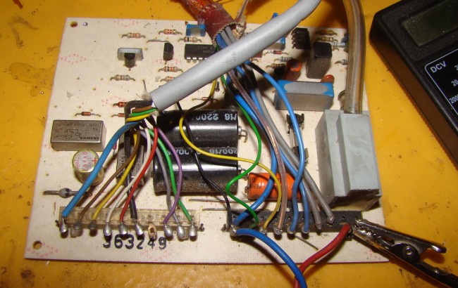

numizmatyk99 napisał/a:
Prawdopodobnie niebieski to plus ale wolę się upewnić
Akurat odwrotnie, byś zdymił urządzenie :diabelski_usmiech
W załączeniu instrukcja
truma-watersystems-boiler-bg10-bge10-installation-operating-pl.pdf
Pobierz Plik ściągnięto 463 raz(y) 1,27 MB
Pozdrawiam - Darek

Wysłany: 2023-07-27, 20:21
Dziękuje bojler żyje działa iskrownik :lol:

Banan, Miałeś farta :)
On pokazał ci zdjęcia sprzętu starszego niż twoje dzieci - a ty mu instrukcję dla urządzeń po 2000 roku. :)
Dobrze że niemiaszek był konsekwentny, bo ten przewód taki jakiś niefirmowy mi sie wydaje.
przyłącza trumy B10 I generacja.
Plik ściągnięto 32 raz(y) 567,32 KB
Pozdrawiam, maszakow

maszakow napisał/a:
Banan, Miałeś farta
Myślisz, że w tej przepaści generacyjnej zamienili kolory kabelków? :diabelski_usmiech
Niebieski zawsze jest na (-) :-P
Pozdrawiam - Darek
