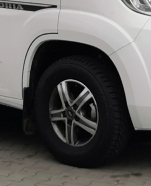

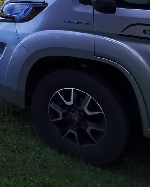

Nie, teraz w nowych modelach po doświadczeniach doszli do wniosku że najlepiej będzie stosować 225/75/16 to jest optymalne rozwiązanie do kamperów > 2006 w górę idealne mieści się w nadkolu i przenosi duże obciążenie, koła nie są za przenośne, zalecenia z poprzednich lat to historia, Nośność opony przede wszystkim bo kamper 100% jeździ pod pełnym obciążeniem lub przeciążony
Adria akces wychodzi na 215/70/15 i można kupić tak jak wersję supreme w rozmiarze 225/75/16
Zdjęcia poniżej na felgach 16 rozmiar opon 225/75/16 obciążenie na koło 1450kg
Na 215/70R15 wygląda kamper jak pokraka
Plik ściągnięto 1 raz(y) 117,9 KB
Plik ściągnięto 1 raz(y) 158,13 KB
