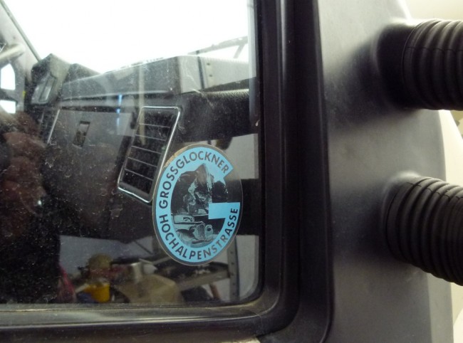

Wysłany: 2017-12-07, 18:43
Przeczytałem cały wątek.
Nie będę odnosił się do zdania kolegów, bo po co?
Większość z Was zna mojego "Kucyka" na Fiacie Talento z silnikiem 1,9 wolnossącym (!!!).
Zatem wiecie, że idzie mu już 27 rok używania, przebieg - 226 tys. km.
Jest bezawaryjny. Wymieniłem mu oczywiście układ hamulcowy i pompę w układzie chłodzenia, ale to przecięż normalne po tylu latach.
Najważniejsze, że silnik jest idealny. Pali zawsze od pierwszego dotknięcia, nawet w mrozy.
Był w Europie już prawie wszędzie, z najwyższymi górami włącznie, nawet na Grossglockner i nigdy się nie zagrzał!
Z jednym się zgadzam - nie nadaje się do wyścigów. :szeroki_usmiech
