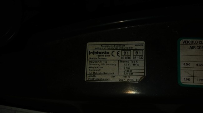

Prośba o pomoc. Tylko nie krzyczcie że :bylo bo nie mogę ogarnąć się w temacie a to mój pierwszy kontakt z Webasto. Mam fabrycznie zainstalowane takie cuda o parametrach jak na tabliczce. Uruchamia się i pracuje na początku głośno plus wydaje jakieś dźwięki sakramenckie. Potem się uspokaja i słychać taki dźwięk jak w starych piecykach typu junkers. I tu pierwsze pytanie czy tka powinno toto działać ?
I druga sprawa to grzanie kabiny. Słychać że coś się uruchamia w kabinie (jakby wentylator ?) ale efekt jest delikatnie mówiąc nijaki bo z nawiewów leci gorące powietrze ale strumień powietrza to właściwie strumyczek ledwo wyczuwalny po przyłożeniu ręki. Jak uruchomię nawiew kabiny(bez włączonego silnika ofkors) to powietrze jest nieco cieplejsze niż bez ale tylko nieco.
Pytanie czy tak powinno być w tym modelu ? Czy coś się spaprało.....?
Z góry dziękuję za pomoc :kwiatki:

Kombinator napisał/a:
Sakramenckich dźwięków nie powinno być .
Pewnie webasto uruchamia najniższy bieg dmuchawy .
Zależy jak jest wpięte w układ chłodzenia silnika , zazwyczaj grzeje też silnik wiec musi trochę popracować ,
ale co masz to wie ten co montował .

amples napisał/a:
Amples dzięki za odpowiedź. :pifko Ja mam to zamontowane fabrycznie od nowego nie bardzo jest się kogo spytać :lol: :?
Ale ten sakramencki dźwięk mnie niepokoi więc do jakiegoś fachmana pojadę.(Kogoś w Krakowie polecacie?)
A co do nawiewu: czy ktoś wie jak poprosić Webasto żeby załączało trochę wyższy bieg nawiewu ?

ja u siebie montowalem w tym roku 2 webasta, suche i mokre, więc może pomogę. Co do nawiewu w mokrym webasto jest tak, że po osiagnięciu odpowiedniej temperatury cieczy chłodzącej w obiegu sterwownik załącza wyjście na nawiew kabiny. I tu teraz wszystko zalezy od tego jak jest podłączone, przeważnie podłącza to się tak, że nawiew pracuje na takim biegu na jakim go zostawimy, ale oczywiście można to ominąć i podłączyc wedle swojego uznania... Grzanie cieczy powinno podłączać się na wejsciu do nagrzewnicy, czyli podgrzana ciecz przez webasto najpierw przechodzi przez nagrzewnice, a dopiero pozniej przez "mały" obieg silnika. Jeśli , ktoś zamontował inaczej, to możliwe, że najpierw grzany jest silnik, a dopiero poźniej dociera do nagrzewnicy. Dlatego może wydawać się, że grzeje słabo.. Najlepiej to sobie na spokojnie sprawdzić jak wszystko jest podłączone.
PLanar
Twój sprzęt: Renault Master III L2H2
Dołączył: 22 Paź 2018
Skąd: Malbork
Wysłany: 2018-11-25, 08:34
Bylo powiedziano,ze orginal...ma ogrzewać mały obwód z nagrzewnica.Przy klimatroniku nawiewami będzie sterował moduł IPCU,który zaprogramowany na stale male obroty dmuchawy.Za mocno to nie może wiać,bo szybko wysadzi aku...Głównym celem mokrego webasto jest grzanie silnika i nie trzeba oczekiwać od niego cudów przy dodatkowej opcji grzania kabiny
