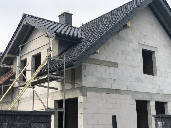

Kamper nadal dzielnie służy jako weekend'owa buda budowlana. W tzw. "między-czasie" dom otrzymał wreszcie "ubranie".

Na bocznej krokwi to struktonit cementowy?

Tak, na krokwiach i wiatrownicy (dookoła domu) położyłem struktonit.

Dzięki.
Super to wygląda i ta jasna podbitka.
Gdzie kupowałeś? Mi brakło,a producent wycofał płytkę z oferty.

Dach-Bud w Poznaniu ul. Obornicka. Na wiatrownicę kładłem 20 cm, na krokwie 30 cm.
Ile Ci zabrakło? Kilka-kilkanaście (małe, duże, prawe, lewe) mi zostało.
Podbitka: OSB, styropian 3 cm i struktura silikonowa taka jak na ścianach.
A jak teraz przykryjesz czoła płatwi i kalenic?

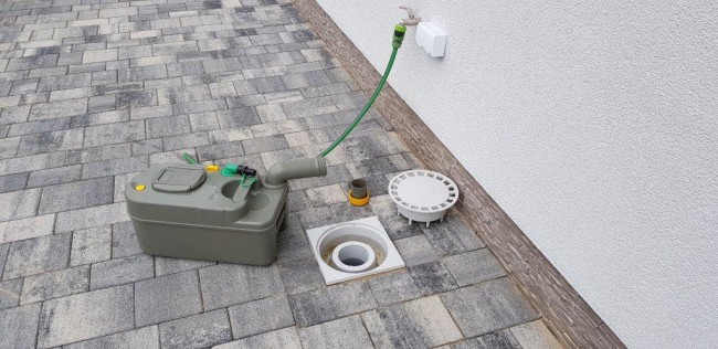

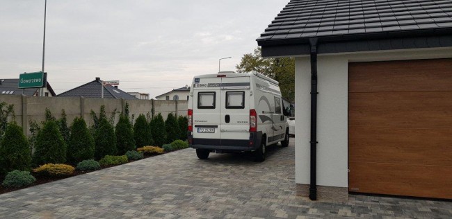

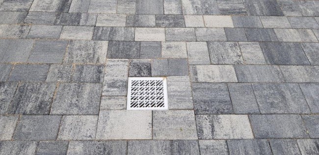

Kamper po wytrwałej służbie w roli budy budowlanej dostał wreszcie w nagrodę miejsce postojowe. Jest spust do szarej wody, spust do opróżniania kasety, kran z wodą i prąd. Brakuje tylko zadaszenia.

krzlac Dobrze zaplanowane i wykonane. :pifko . PS.. Dostrzegłem tablicę Gowarzewo. Mam znajomych na ul. Waniliowej. I czasami tam bywam. Świat jest mały. Pozdrawiam.

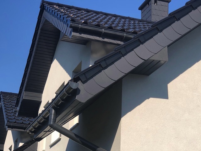

krzlac napisał/a:

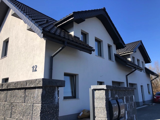

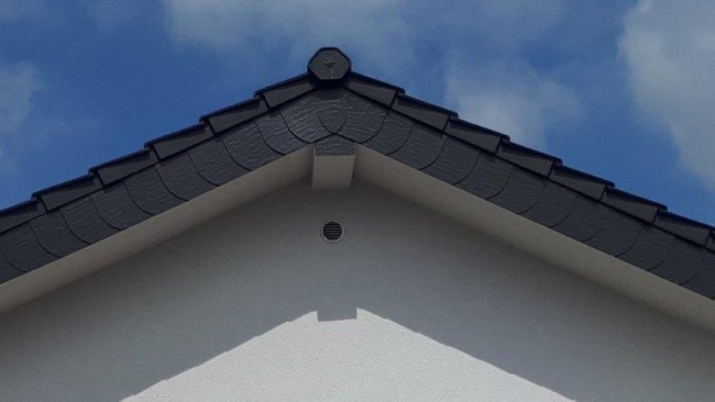

Uffff,gotowe.
Czoła z blachy Alu lakierowanej proszkowo.
Podbitkę zrobiłem:Płyta OSB + podsufitka PCV Gamrat odporna na uv.
Mnie się podoba a i wykonanie stosunkowo proste.
Pozostał temat wykwitów na ogrodzeniu.Czyściłem polecanym kwasem, ale efekt słaby.Podobno po 3 latach samo zniknie :?:

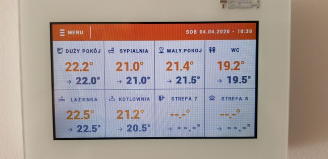

Ja ostatnio uruchomiłem automatykę podłogówki. Samodzielnie. Działa.
Jak ruszy internet to sterowanie będzie też srajfonem.
