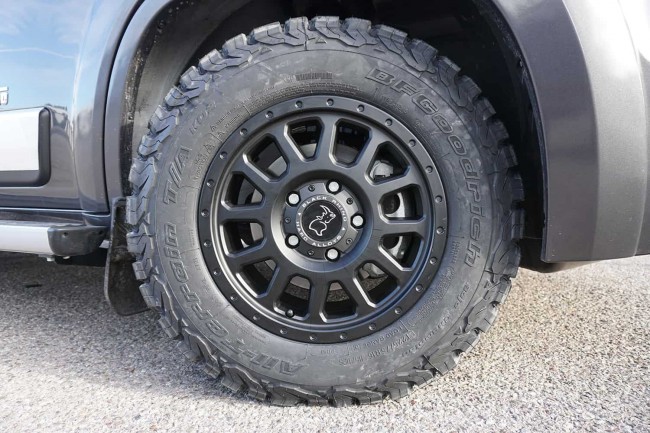

Na pejsbooku chyba w rto kolega ma już na geolanderach 2 purchle z boku które mu się zrobiły na serbskich szutrach. Dla mnie najbardziej komfortową oponą jest GY Wrangler duratrac ale jest delikatniejszy i nie mogę znależć 245/70 / 17 a to jest max co mi wchodzi bez podnoszenia budy. :(
Jaką masz szerokość felg?
do tych BFG 245/75 R16 muszę jakieś felgi fajne ogarnąć, wybór do PSA bardzo mizerny w europie, w USA szaleństwo :spoko
Te są smaczne, tylko drogie

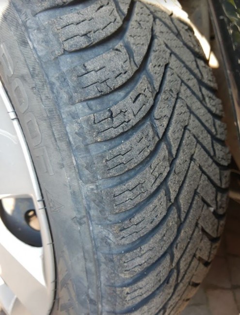

Dzisiaj zauważyłem, że moja żona jeździ na nokianach weatherproof - w wersji osobowej. Jak je zakładałem mój oponiarz powiedział, że ze względu na układ bieżnika będą się szybko zużywać i miał rację. Opony założyłem do osobówki żony w 2017 - planowałem, że będą jeździły cztery lata, jednak wygląda na to, że na tą zimę będę musiał zakupić nowe - przejechały ok 40 tyś. Oczywiście w przypadku kampera charakterystyka jazdy jest zupełnie inna - moja żona jeździ w zasadzie tylko po mieście. Generalnie ze śniegiem u nas we Wrocławiu jest problem, ale jak już był to opony spisywały się dobrze. Na zdjęciu opona, która była używana na tylnej osi i na wiosnę przełożona na przód. Przednie zjechane są jeszcze bardziej.
Ja w kamperze używam Vredestein comtrac 2 z nośnością 116 w moim rozmiarze (235/65/R16) - osobiście polecam te opony - mają za sobą test zimowy w Dolomitach, przejechałem 23000 - nie widać śladów zużycia. Prawdopodobnie są droższe od nokianów, ale myślę, że przetrwają 4/5 sezonów lepiej niż nokiany.

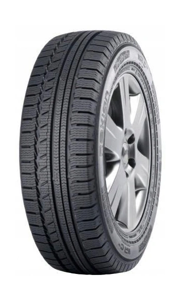

finalnie zamówiłem Nokian WeatherProof C 2020 w rozmiarze 225/75R16C indeks nośności 121R
w stosunku do poprzedniej wersji zaszła zmiana , jest to opona asymetryczna ma całkowicie inny układ bieżnika , zobaczymy po zimie jak się bedzie sprawować ;)

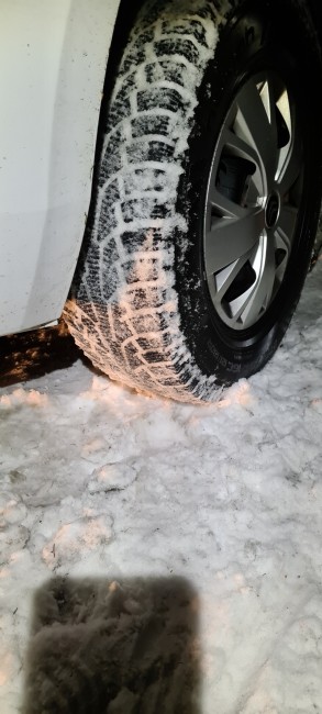

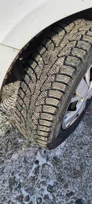

po przyjściu opon okazało się że przysłali mi opony z kierunkowym symetrycznym bieżnikiem. Okazało się że jednak dla opon z indeksem "C" występuje tylko ta wersja, ale postanowiłem je zostawić . Opony są "Made in Russia" , z wyważeniem nie było żadnego problemu (odważniki 10-15 gr) .Póki co przetestowałem już swoje Nokiany we wszystkich jesienno -zimowych warunkach (deszcz, zamarzająca mżawka, śnieg, błoto pośniegowe, suchy asfalt w temperaturze do +10) i mogę napisać że w warunkach jesienno - zimowych NIE WIDZĘ ŻADNEGO dyskomfortu w stosunku do zimowych. Strome górskie podjazdy na całkowicie białej drodze czy nieodśnieżone parkingi pod stokami z kilkucentymetrową warstwą śniegu nie powodowały w żadnym z przypadków utraty trakcji. Prowadzenie 3,5 tonowego kampera w trudnych warunkach też bez zastrzeżeń, pełną opinię wydam po całym sezonie ale jak dla mnie na razie same plusy.
