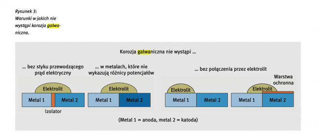

Dałem podkład epoksydowy, następnie farbę hammerite a na to lakier. Później dopiero taśmę.
Jeśli pokryłbym taśmę lakierem bezbarwnym a dodatkowo na styku obu materiałów położył uniwersalny silikon bezbarwny? Czy taka zabawa przy tym ma sens, czy jednak w perspektywie czasu może to zrobić więcej szkody niż pożytku i lepiej zerwać taśmę i położyć coś pod nią ponownie? Swoją drogą co najlepiej, bo wcisnąłem wszystko co miałem :D

Najlepiej stosować produkty z utwardzaczem:
podkład epoxydowy i lakier z utwardzaczem a czasami warto dodać do lakieru dodatek zwiększający elastyczność.
Produkty te nie są "kompatybilne" z farbami termoplastycznymi czyli np Hammerite.
Da się je połączyć malując mokro w mokro ale sens tej operacji przy dzisiejszych cenach poliuretanów jest wątpliwy.
Przy malowaniu na sucho często taki termoplastyk po nałożeniu na niego warstwy akrylu,
czy poliuretanu po prostu się zważy.
Widziałem termoplastyki które zostały zważone przez zwykłą szpachle chemoutwardzalną. Podobne tendencje wykazuje bardzo popularny podkład na rdzę Bru..x.
Z silikonami też należy uważać ponieważ zwykły silikon to z reguły silikon kwaśny czy octowy.
Jeśli bardzo chcesz zastosować silikon szukaj neutralnego.
