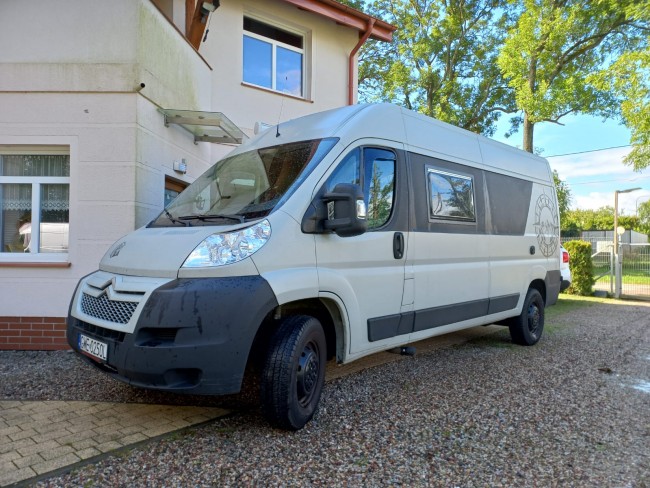

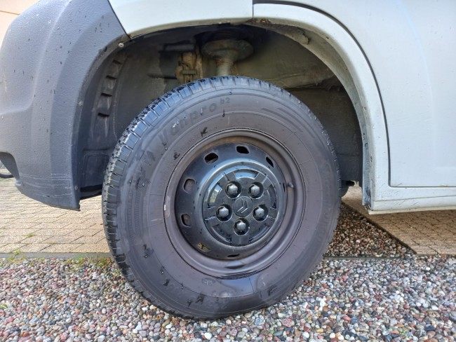

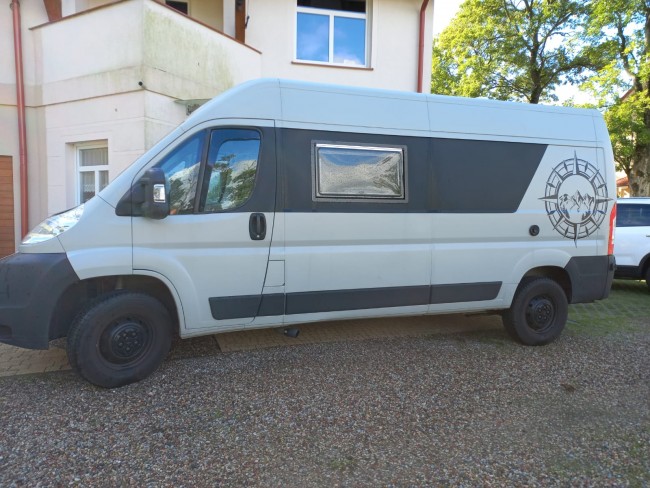

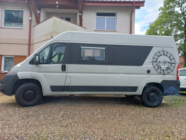

Wysłany: 2022-10-08, 08:11
Hej. Zapomniał dodać fote po włożeniu sprężyn. Elegancko podniosło przod do góry. Wygląda zacnie. Wyrównał się przod z tyłem. Jeździ się całkiem spoko. Coś tam więcej widać.

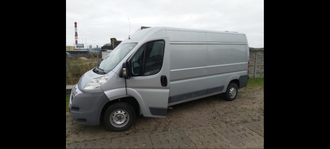

I na ostatnim zdjęciu które przypadkiem znalazłem. Ten sam bus w dniu zakupu :)
Kamper idzie powoli do ludzi. Szykuje się następna budowa.
