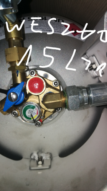

Ja mam jak ZbigStan Alu z multizaworem i tankowanie zewnętrzne jako główną, a w rezerwie duocontrol przełączy na zwykłą alu. Latem będę tylko jedną woził bo jest wskaźnik ilości, no i przez dwa tygodnie wakacji spaliliśmy 15 litrów a wskaźnik ledwo wszedł na żółte pole. U mnie schowek nie jest jakoś specjalnie izolowany a mam wersję zimową. Może sąsiedztwo pieca i podwójna podłoga wystarczą, osobiście nie testowałem jeszcze zimą.

rigg napisał/a:
Ja mam jak ZbigStan Alu z multizaworem...
W tej instalacji, przydały by się jeszcze, filtry przed duocontrolem.

Filtr jest jeden na wlocie tankowania gazu, drugi za wyjściem z butli multi, fakt, że powinienem jeszcze za zwykłą dać, ale jako, że mam ją od niedawna i jeszcze w rezerwie to na razie odpuściłem. :spoko

rigg napisał/a:
A dobrze gdzies doczytałem , że te ALU z multizaworem mają kołnierz odkręcany w razie co ??

W moim ostatnim poście na zdjęciu z multizaworem widać dwie z trzech śrub mocujących kołnierz

rigg napisał/a:
To tym bardziej coraz blizej mi do zakupu tej alu z multizaworem... Muszę tylko jakies filtry dopasować , coś możesz polecić ? ;)

kołnierz w butli ALU jeśli będzie zamontowana można zdemontować (służy do ochrony zaworu i transportu)
wskażnik napełnienia butli jest również widoczny "w poziomie" nie tylko z góry- trzeba tylko odpowiednio ustawić butle.
Można też zastosować miernik Mopeki, współpracujący z telefonem, lub podłączyć przewodowy wskażnik we wnętrzu kampera ( relatywnie drogi)
filtr na zaworze tankującym to sitko i tyle,
ważniejszy jest ten na wyjściu z reduktora lub butli (zależnie od wyboru)
