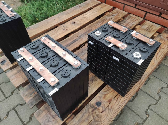

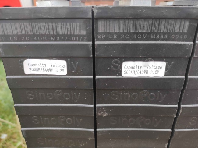

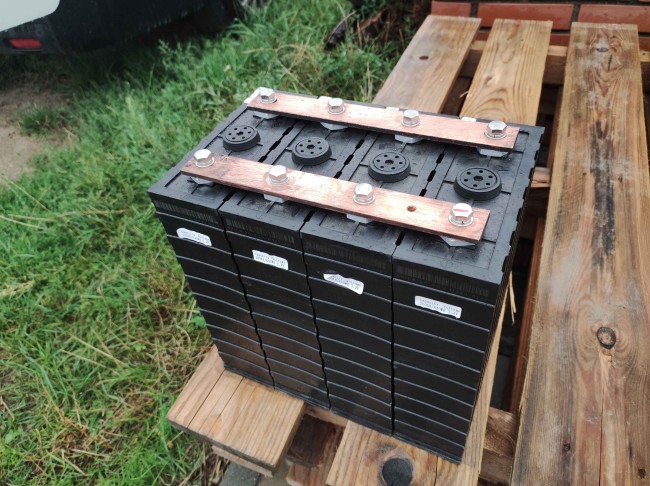

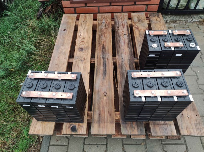

Jak obiecałem wklejam fotki modułów.
Dla zainteresowanych wymiary 4 modułów połączonych ze sobą"
szerokość 280mm
wysokość 275 mm
głębokość 180mm
Plik ściągnięto 12 raz(y) 707,57 KB
Plik ściągnięto 9 raz(y) 932,22 KB
Plik ściągnięto 12 raz(y) 782,94 KB
Plik ściągnięto 11 raz(y) 342,06 KB

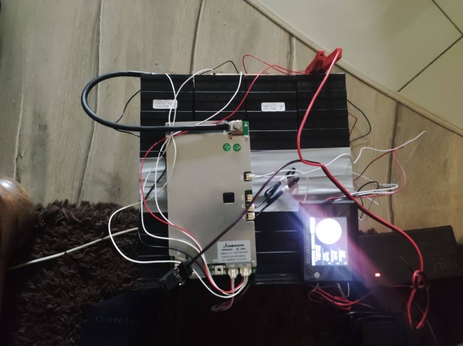

Panowie mnie sytuacja wygląda tak:
Cele które kupiłem na dwa akumulatory balansowały się cały czas do dnia dzisiejszego.
Dzisiaj odebrałem BMS wraz z LCD battery samrt. ( niestety może moja wina , że zakupiłem je razem i przyszły w jednej paczce) wartość ponad 1100 zł i doliczyli mi podatek Vat cło podatek.
No cóż Polak mądry po szkodzie - ale też trzeba dać zarobić na dodatki do węgla
Tutaj przestroga dla Was nie róbcie zbiorczych paczek jak wartość przekracza 150 Euro.

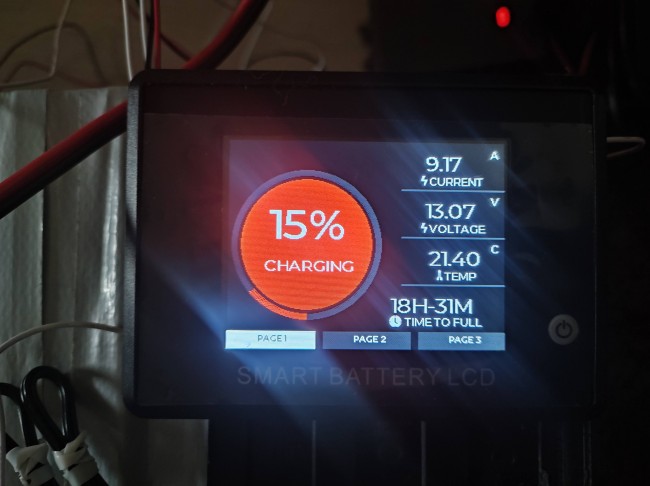

zaraz podłączyłem pierwszego do BMS -a i LCD i zaczyna się ładować ładowarką VOLTA do Lifepo4.
Jak się naładuje oczywiście dostanie odpowiedni prąd rozładowania i zobaczymy co wyjdzie.
Oczywiście dam znać.

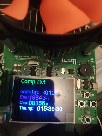

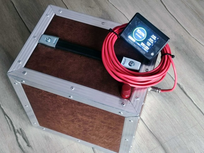

EDIT" 05.03.2023
akumulatorek złożony - po pomiarach jego stan 160Ah - min 156Ah
Akumulator wystawiony na sprzedaż jakby był ktoś chętny.
