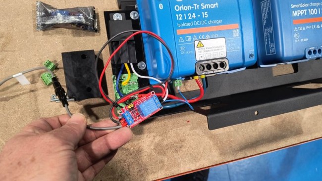

1. Problem z brakiem D+ rozwiązany i to w najbardziej korzystny sposób, bo nic nie trzeba szukać i dociągać , a sygnałem sterującym DCDC i lodówką pozostanie ten oryginalny pochodzący z elektrobloku.
Sprawdził się zakupiony za 9PLN driver , który zamienia (wzmacnia) sygnał logiczny elektrobloku na sygnał sterującym wejściem Oriona i przekaźnikiem lodówki.
Na zdjęciu poniżej podłączony "na pająka" dla celów testowych ale jutro trafi już na swoje miejsce do poprawionej i nowo wydrukowanej obudowy :spoko

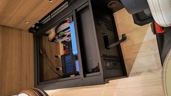

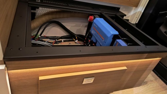

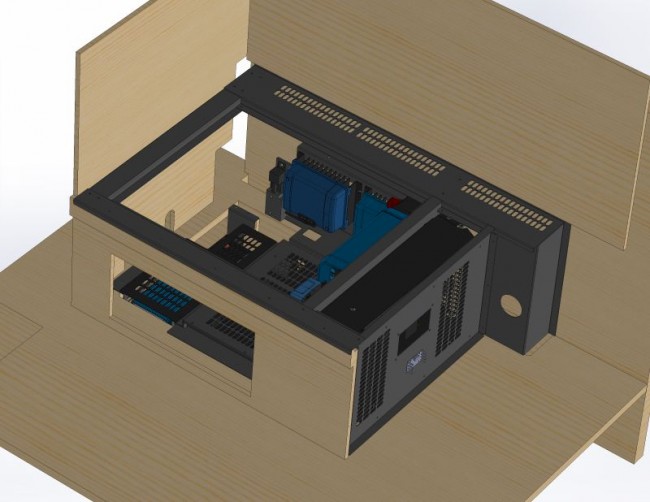

2. Inwerter Multiplus jest już na swoim miejscu i cała nowa obudowa lewej kanapy wykonana z aluminium a nie desek jest już praktycznie gotowa. Jutro, pojutrze jak dokończę rzeczy z pkt.1 to DCDC i MPPT wraz z uchwytem trafią też na swoje miejsce i będzie chyba koniec tego tematu.
Zostało jeszcze dorobić panelik do Ledów i włącznika od Multiplusa i kilka naklejek ostrzegawczo-informacyjnych , jakby kiedyś kamper trafił w inne ręce , ale to już kosmetyka.

Wirtualna wersja nowej obudowy kanapy z uchwytami do osprzętu
Plik ściągnięto 6 raz(y) 57,25 KB
I wersja w realu , z jednej strony
Plik ściągnięto 8 raz(y) 52,13 KB
i z drugiej
Plik ściągnięto 10 raz(y) 64,19 KB
