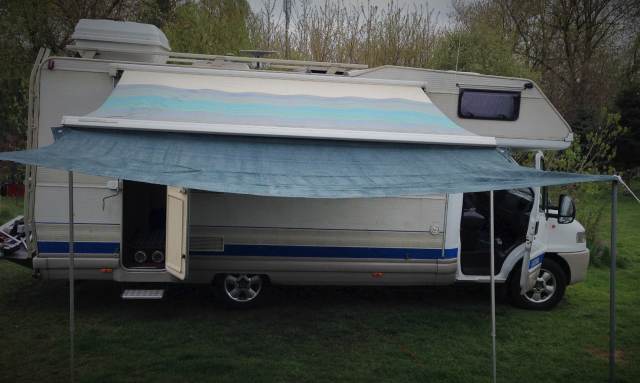

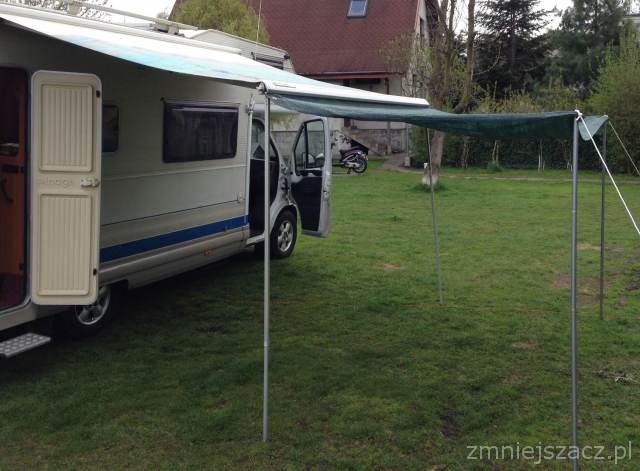

A ja za przysłowiowe grosze zrobiłem za "sunblocker'a" czy jak kto woli zacieniacz do markizy, który można umocować ekspanderami do szpilek wbitych w ziemię, lub na dwuch słupkach jako przedłużenie markizy.
Koszy:
Materiał - 37,00- PLN ( http://allegro.pl/siatka-...4077130428.html )
dwa słupki 90,00- PLN ( http://www.nikotools.pl/g...czka-perel.html )
kedra 4mb 48,00- PLN
łączny koszt to - 175 a efekt?
Oceńcie sami :)

Ja też mam takie cudo i przyznaję, że spisuje się na medal. :spoko

MrTommy, czy Twoja roleta ma rynienkę na wsunięcie kedry, czy coś trzeba było kombinować? Pomysł mi się strasznie podoba ale chyba moja roleta nie ma rynienki do której można by wsunąć kedrę...

Moja markiza posiada stosowną "rynienkę" wiec żal było nie wykorzystać :)

MrTommy, przeglądam katalog części do Fiammy bo taką mam roletę i wygląda na to że rynienka być powinna, cóż, muszę przy okazji obejrzeć (kampera nie mam przy domu). Dzięki za inspirację!

DULARE, Mnie natchnęło we Włoszech, na campingu Marina di Venezia, wielu miało coś takiego, ale badziewnie przytwierdzonego opaskami do markizy, w lokalnym sklepie campingowym zauwazyłem kedrę i już wiedziałem jak i zrobię :)
Cieszę się, że mój pomysł może się podobać :)

Przedłużenie przodu przy gotowej rynience jest prost i tanie ,a czy macie jakieś patenty na mocowanie boków do markizy ? :-/

w tzw. orginale fabrycznym jest kiepsko i drogo, ja mam kompletny przedsionek wykonany przez polską firmę http://www.przedsionki.pl/ ale mocowanie boków zmodernizowałem sam, kiedyś przy okazji zademonstruję :spoko

i to się nazywa lenistwo, wiesz Bronku jak świetnie smakuje w przedsionku, kawa o poranku, gdy jeszcze jest chłodno i wietrznie
Bronek napisał/a:
Czyli by ściany zachodziły na dach .
niepotrzebnie, ja rozuwanymi słupkami dociskam rurkę na której wisi bok, szczelnie do markizy, około 10 cm od brzegu tak by markiza lekko zwisała nad sciankę
zbyszekwoj napisał/a:
Taki pałąk regulowany mógłby służyć do zawieszenia boczków.
ja miałem taki bok regulowany ale był mało stabilny, przerobiłem go na stały składający się z dwóch rurek na wymiar, tak żeby wkładany po skosie zakleszczał się usztywniając konstrukcję na maksymalną długość markizy. Jedna z tych dwóch rurek nachodzi na dorobiony bolec w obudowie markizy, a druga będąca przedłużeniem ma teflonową końcówkę z zamkiem tak, że nasuwam na okap, przekręcam i gotowe :spoko
