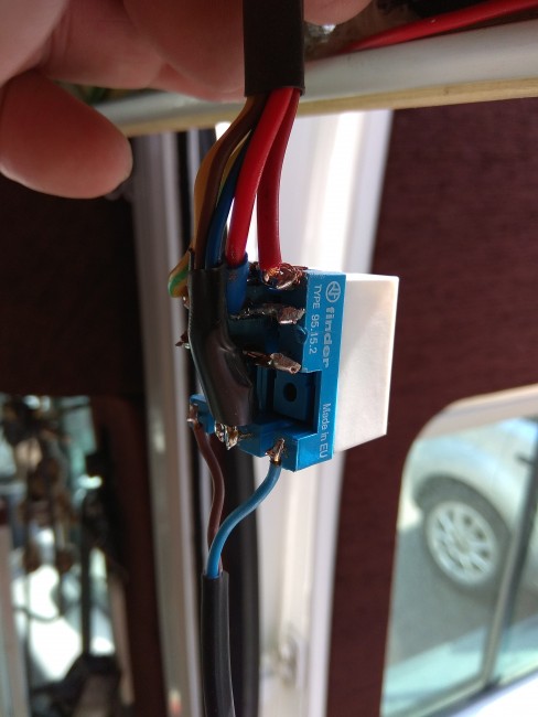

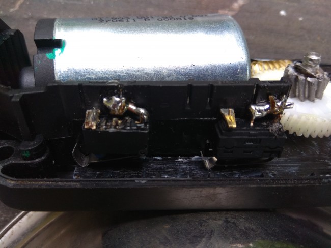

Po prawie dwóch latach prawie zakończony projekt dociąganych drzwi wejściowych. Wtedy, lipiec 2019 r. ( str.50/51/52)zachciało mi się mieć nie trzaskające drzwi. Kupiłem dociągacz zamka i dzięki pomocy kolegów i schematowi robba było wiadomo, że się da. Jednak teraz przy realizacji okazało się to nie takie proste. Silnik, przekaźniki, kabelki włącznik...nie chciały współpracować. Godziny szukania przyczyny, pomiarów, lutowania tak i tak i dalej kicha. I tu autor schematu pomógł na maxa, poświęcił czas i dzięki konsultacji online, silnik zadziałał. Dzięki Ci robba jesteś wielki :kwiatki:
Układ był poprawny, problem leżał w mini włącznikach przy silniku. Najpierw jeden był uszkodzony, a po wymianie należało jeszcze inaczej je podłączyć.
Jestem zadowolony, choć finalnie Robert podesłał schemat jak to ma działać na super wypasie, do realizacji, ale nie teraz, nie mam czasu.

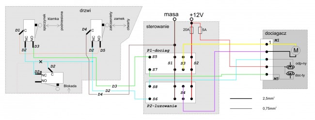

ja ze swojej strony mogę załączyć schemat. o resztę dopytuj Włodo.
Musiał przerobić swój dociągacz, ze względu na to że oryginalnie wymagał elektroniki.
Nie wiem co prawda jak to Tobie pomoże w węższym przejściu, ale załączam.
Dodam, że schemat będzie pewno trzeba dopasować do tego dociągacza
którym dysponujesz........
przycisk od zamka wciśnięty jak mechanizm zamka zatrzaśnięty. Przycisk od klamki wciśnięty jak klamka całkiem puszczona. Najlepiej go umieścić tak, żeby po zaryglowaniu (centralnym lub kluczykiem) ruch klamki nie ruszał styków. Ew. dodatkowy styk rygla.

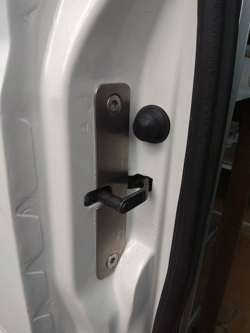

Teraz, po załapaniu zamka za rygiel silnik dociąga drzwi, po normalnym otwarciu zamka drzwi się otwierają a rygiel się wysuwa. Pozostały tu jeszcze dwa problemy:
1-to czego miało nie być, czyli trzaskanie drzwiami, jednak występuje choć w mniejszym stopniu. Zamek ma dwie pozycję i trzeba dobić do drugiej a to powoduje hałas.
2- przy otwieraniu, pociągnięcie za klamkę to znowu "strzał" od puszczającego rygiel zamka, a drzwi są jednak dość mocno pchane uszczelką.
robba proponuje dołożenie mikrowłacznika, który w momencie lekkiego pociągnięcia za klamkę będzie włączał wysunięcie rygla dociągu. Dzięki temu drzwi nie będą pchane przez uszczelkę i zamek otworzy się ciszej. Ale tu musiało by być tak by dociąg nie działał przy zamkniętym centralnym.
Tyle założeń, jak podejdę drugi raz do tematu i dolutuję resztę to się okaże, czy było warto to w ogóle tworzyć.
